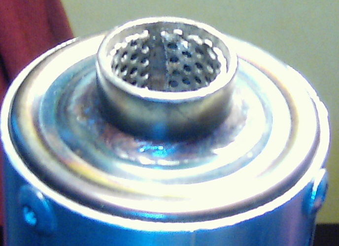

habe mir einen Zirri Silent gegönnt.
Beim Dämpfer ist das Lochblech nicht geschlossen, sondern hat einen ca. 3 bis 5mm breiten durchgehenden Schlitz. Dadurch quillt die Wolle in den Dämpfer. So, nun meine Fragen
1, Hat das Auswirkungen auf die Lautstärke? Soll ich das Lochblech gegen ein passendes Lochrohr (eventuell mit größeren Löchern) tauschen, oder ist der Korpus bereits so laut, daß der Dämpfer egal ist? Den Dämpfer werde ich auf jeden Fall öffnen, da beim Schütteln des Dämpfers ein Metallteil hin und her klackert, oder gehört das so? :-D Ich würde ihn gerne etwas leiser machen, da er nicht eingetragen wird.
2, Rostschutz. Habe bereits in der Suche und bei google einiges (verchromen, verzinken, pulverbeschichten) gefunden. Da er unauffällig bleiben soll, fällt verchromen aus. Was haltet Ihr von (feuer-)verzinken und was versteht man unter "schwarzverchromen"? Ist er dann schwarz? :-D Auspufflack ist auf Dauer (Krümmer blättert er eigentlich immer ab, wird aber nicht im Ofen eingebrannt) auch keine Lösung. Vor allem ist der Auspuff neu, da darf er noch in diverse Chemiebäder. Welche dauerhaften, hitzebeständigen Verfahren würde es noch geben, die maximal 150 ? kosten?
3, Ich habe weder am Korpus, noch am Dämpfer ein Zirri Logo, gehört das jetzt so? Auf der down&forward Homepage hat die alte Ausführung noch Logos.
hab grad in meinen reingeguckt :-D
da ist das lochblech nicht geschlitzt
und da quilt nix
und schild hat meiner auch nicht drauf
ciao thomas

zum öffnen des Dämpfers:
ich hab letztens mal die Nieten aufgebohrt, aber nix da... das wars. Der löst sich dann kein Stück
Ich mein aber Steak hätte seinen schonmal offen gehabt, aber wie hat er das gemacht.. bitte melden ^^

sprachliches mißverständnis : ich hab den dämpfer nicht aufgemacht, ich hab nur auf den dämpfer, bzw. das lochblechröhrchen
draufgeguckt, wäre das lochblechröhrchen geschlitzt würde man das doch auch im geschloßenen zustand sehen, oder um jetzt
die komplette verwirrung zu schaffen, wie meintest du denn die frage wursträdchen :-D ?

Hab gerade mal in meinen uralten Zirri reingekuckt und da is auch ein durchgehendes Lochrohr drinn. Schätze mal dass das heutzutage aus kostensparenden Verarbeitungsgründen so ist!

So, hier mal Bilder (warum ist eigentlich imageshack nicht mehr erlaubt?).

Den Dämpfer schicke ich einfach zurück, ist ja ein Neuteil (die Wolle ist in Wirklichkeit weiß, sieht nur auf dem Foto grau aus).
Die Feder ist insgesamt mit Laschen 62mm lang (nur der Körper ist 27mm lang) und besteht aus 1,5mm dickem Draht, die Laschen sind nicht verdreht.

das schaut aus als wäre der wurm drin, bei mir ist das rohr irgendwie schon zusammen und nicht mit so ener nut..... allerdings wenn die wolle raussteht müsste er ja leiser werden, da sich die schallwellen brechen :-D
Ich denke die Wandstärke is schon nen entscheidener Faktor, aber nen bisschen muss der olle Dämpfer schon bringen... ich schau mir den Nacher mal von innen an und Rätsel, wie ich den für´n TÜV leiser bekommen, außer einfach nen Plättchen am Auslass(ick wees... nix gut für Motor... wäre auch nur fürn TÜV)
