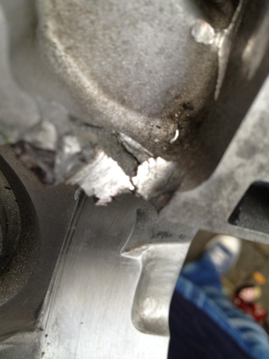

Der Kobold hat mir netterweise sofort seine Hilfe angeboten, habe grad an dem Tag erst nen abgedrehten Polini nebst Polrad von Ihm bekommen...
Jedenfalls habe ich mir heute nach dem Säubern nochmal die Hälften angeschaut,
denke die große Hälfte bekommt noch ne DS-Revision und das Loch wird verschweißt, die kleine werde ich wohl versuchen zu ersetzen!
Neue Zentrierung bekommt Martin wohl hin aber ich hab da schon tiefe Riefen drin und oben wo der Pleul eingeschlagen ist, ist nebst Loch auch noch ein Riß, da bin ich mir nicht mehr so sicher!
Zylinder wird am Fuß abgefräst, Kolben und Welle muß neu!
