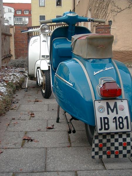

Hallo!
Hab zufallig heute für den ersten Mal meine SS mit Ken Kobbing Puff (?) gefahren (der "Porno-on-wheels-Puff" der jeder hier so laut findet...) und bemerke im Vergleich mit meine Orginal Puff etwas weniger Topspeed.
Hab vorher mit Original und Shito gefahren und hab da nur sehr wenig unterschied bemerkt. Mit dem Shito hat der Roller 99 km/st geschaft auf den Dyno aber der war viel zu fett bedüst (wie JOB schon geschrieben hat). Aber wegen der fette duse wohl absolut vollgasfest.
Also, es gibt wenige alte Vespa Roller der original mehr spass machen zu fahren als der SS (vielleicht der GS150 :-( ). Der Motor ist wie ein Traktor, viel Kraft im Keller und der dreht immer durch und durch. Und das macht der etwas niedrige Topspeed wieder gut!
Gruss,
Erik
