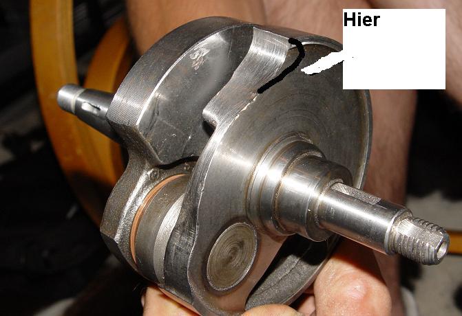

@Ölsau:
Hast du die Welle nach dem lippen gewuchtet? Ein Bild von dem Hacken vielleicht? Kann mir das gerade auch nicht vorstellen...
Welle selber hab ich nicht gewuchtet. Vibrationen waren
nach dem Einbau aber stärker. Hab dann ins Schwungrad
an passender Stelle eine Bohrung gesetzt. War dann wieder
so "Laufruhig" wie vorher.
Bild hab ich nicht, es gibt aber ein Topic über die Umarbeitung
der DS-Wellen, da sieht man es gut.
Leider liegt die Suche noch immer im Koma, so daß ich
Dir nicht helfen kann.

Hi,
nicht schön, aber das reicht wohl fürs Verständniss!
Hab mal schnell so ungefähr eingezeichnet!
Hoffentlich hilft es !
Grüße Ben
