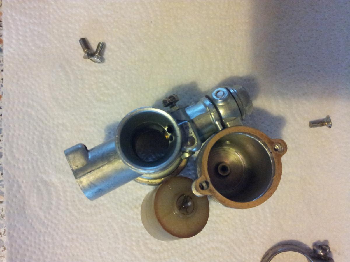

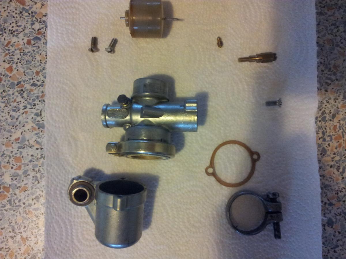

Hallo Bernd,
danke für die schnelle Antwort und die Bilder.
Hab jetzt auch mal auf die schnelle ein paar Bilder von meinem Vergaser gemacht.
Deine Gasschieber sehen anders aus als der den ich hier habe,
wo die Nadel steckt ist nichts drüber was den Clip halten könnte und die Nadel hindern würde nach oben zu wandern.
Hab jetzt gesehen das meine Nadel wo sie unten aus dem Schieber kommt ebenfalls eine Kerbe hat wo ein Stück
Draht drum geht und das gegen das nach oben rutschen sichert.
Das der Draht oben und unten Selbstbau ist seh definitiv so, was da aber ersetzt wurde was da original drin war ????
Die kleine Düse und die Schraube mit der Spitze bei Deinem zweiten Bild unten rechts,
habe ich gar nicht, und auch nichts gesehen wo das bei dem Vergaser hingehören könnte.
Ich häng jetzt mal die Bilder an vielleicht kann ja einer ein fehlendes Teil sehen oder nix sehen wo was hingehören würde.
(Find es nur merkwürdig das keine Einstellmöglichkeit wie Gemisch- od. zumindest eine Luftschraube bei dem Ding zu finden ist
und nur über Düsengröße und die Nadelhöhe eingestellt werden soll.)

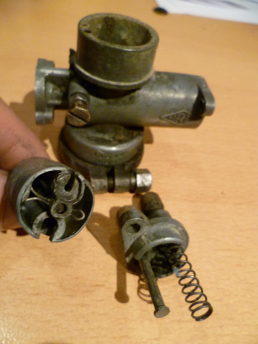

@ Andreas,
hab nochmal den IRZ fotografiert
also wo bei dir die Schlitzschraube drin ist gehört normal diese
Schraube mit Spitze rein. mach mal deine Schraube Raus ob die auch so beschaffen ist.
bei meinem Schieber ist so ne art Splint drin, schau mal das Foto an.
wie gesagt das ist ein 16 er Vergaser...unterscheidet sich normal nur durch
den Durchmesser des Hauptkörpers....
BErnd

@Bernd
Hab mir das alles nochmal genauer angesehen und die Nadel aus dem Schwimmer bekommen.
Bei meinem Schwimmer wurde der obere Teil der Nadelaufnahme weg geschliffen, da vermutlich der originale Splint nicht zur Hand war, :wacko:
und unten in die Nadel eine Kerbe reingeschnitzt damit das unten am Schieber gesichert werden kann.
Fazit Schwimmer und Nadel sind mehr oder weniger Schrott.
Diese Schraube bei mir im Vergaser ist nur für die Führung des Schiebers,also der innere Teil steht da rein wo die Fase in SChieber ist.
Bei deinem Vergaser ist die Einstellschraube weiter unten links im Vergaser montiert, da ist bei mir aber nur eine Runde glatte Fläche
sieht nicht so aus als ob da was abgebrochen oder nachträglich verschlossen und rumgemurkst wurde.
@fmh
der 19er Dell Ortho ist zwar ähnlich dem IRZ, aber in ein paar Teilen doch anders, wie z.B. das der IRZ diese kleine Messingdüse (ND?) überhaupt nicht hat.
Der Dell Ortho hat diese Einstellschraube genau da wo sie auch der 16er IRZ hat, langsam glaube ich fast dran das da bei meinem Vergaser doch etwas manipuliert wurde
Vielleicht hat ja noch jemand einen identischen Vergaser wie ich liegen und kann mal sehen ob der 19er IRZ das genau so haben müsste als der 16er.
Sollte jemand noch einen passenden intakten Schieber/Nadel und Befestigungssplint haben und sich davon trennen können, bitte PN.
Wenn da wirklich das Loch für die Einstellschraube verschlossen wurde, wg. was auch immer, und/oder kein passendes Ersatzteil für den Schieber aufzutreiben ist
ist das Projekt Original Direktgesaugt wohl gestorben.

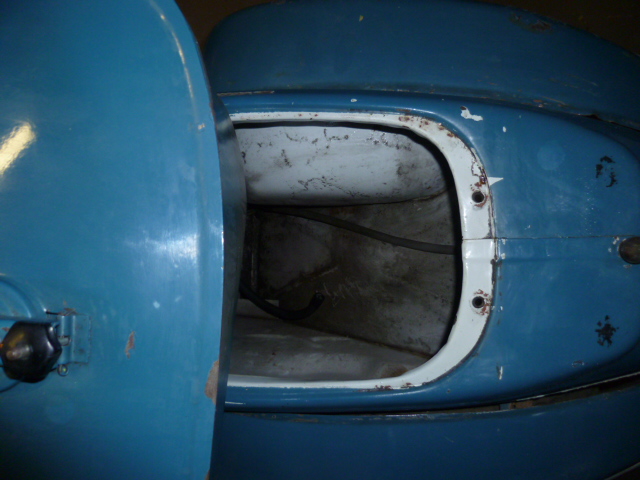

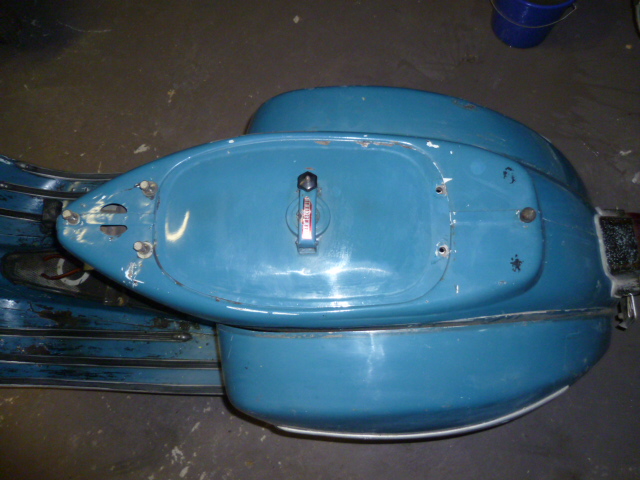

@ Vespania,
nochmal wegen der Farbe MV 160
Komisch ist das der blaue lack perfekt ist und der Tank offensichtlich im Eingebauten
Zustand lakiert wurde...
Bilders.....
post-13679-0-91331100-1360230561_thumb.jpost-13679-0-76231900-1360230562_thumb.j
Gruß BErnd
