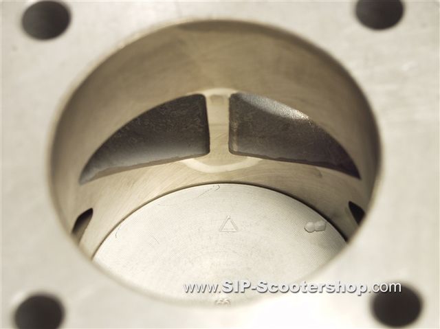

Steg im Auslass anbringen (kein einfedern der Kolbenringe)
hat jemand Erfahrung, einem Steg im Auslass anzubringen? Ich habe einen 133 Polini, bei dem habe ich den Auslass zu weit aufgemacht habe, dadurch hat es mir den Kolben gefangen. Jetzt bin ich auf die Idee gekommen nachträglich einen Steg zu implantieren. Ich denke, ich habe mal so etwas (original) bei einem Scooter Zylinder gesehen.

schmeiß den polini kolben weg, hol' dir einen gs kolben, der hat anständige ringe, und gut iss. steg im auslass iss überflüssiger firlefanz.
wieviel ist denn zuweit? kannst du das mit werten verdeutlichen?
in mm oder in %? vielleicht wird dann deutlich, ob du überhaupt was machen mußte.
Wenn Du einen Steg in den Aulass machen willst musst du danach auf alle Fälle auf ca 90% gehen sonst verlierst du ja mehr als du gewinnst. Problem ist beim Polini eben die Stehbolzen und man muss den Steg ja eigentlich zurück schleifen und das sollte jemand machen der das kann.

Auf ein Papier aufgetragen und gerade abgemessen sind es 45,6mm
habt ihr eine Ahnung was das abdrehen des Zylinders für einen Grand Sport Kolben kostet? wie viel Aufwand?
Das sind dann bei 71,7% bei originalen 57mm Bohung. Da könnte´s selbst beim GS Kolben langsam kritisch werden. Wie ist der Auslass denn geformt eher Oval oder eher Rechteckig? Oder anders wie gerade sind Ober-, und Unterkante? Zu den Kosten: Hab beim Motorinstandsetzer für Hohnen und Abdrehen (oben, unten & Zylinderhemd) 70? bezahlt...
Interessant ist die Geschichte trotzdem, ich bin dazu schon seit 2 Jahren zu faul, machen wollt ich es schon oft.
habe da mal bei einem anderen zylinder (den es sinnigerweise in einer version mit und in einer version ohne steg gibt) getestet. die literatur meint dass ein steg strömungmässig nicht die macht ist, d.h. bei gleichem zeitquerschnitt hat ein stegauslass nur etwa 85% des durchflusses eines ungestegten auslasses. die theorie scheint sich mit genannten zylinder zu bewahrheiten. dort muss der auslass schon deutlich breiter sein als beim ungestegten um die selbe leistung/nenndrehzahl zu bringen. so wie ich das sehe ist der für höheren durchfluss nötige flächenzuwachs bei den smallframedinger mit 57mm plus bohrung nicht ohne stehbolzenversetzung machbar.
außerdem verrecken etwa 60% aller stegzylinder über kurz oder lang durch fressen auf genau dem steg. dass ist thermisch einfach nicht clever (weshalb viele neu zylinder auch eher drei kanäle fahren als ein mit steg).
wer's trotzdem machen will: abgebrochene kühlrippe kann man dafür nehmen. herr broadhurst hat das bei lambrettazylindern gemacht und würde es auch, für eher viel geld, bei smallframes machen (ich vermute herr fichtel wäre auch eine ansprechstelle).
71,5% ist für nen turenn-roller vielleicht tatsächlich nicht sooooo geeignet.

Steg is Schmarn, brauchste nicht....aber verloren ist der Zylinder noch lange nicht.
Nen Kolege hatte auch nen bisserl zu breit gefräst.....wir haben dann diesen Denkansatz umgesetzt...ich formulier es mal auf deinen Fall:
45,6mm Bogenmaß bei 57mm Bohrung ------> 71,74% Auslassbreite......nen bisserl breit fürn GS Kolben
45,6mm Bogenmaß bei 58mm Bohrung ------> 70,77% Auslassbreite......fast schon OK fürn GS Kolben
Das Gute is nun, das der Auslass ja Trichterförmig zuläuft......wenn du ihn nun auf 58mm bohren lässt wird der auslass ja wieder Schmaler als die 45,6mm......somit kommst du unter die 70% Auslassbreite und alles ist in Trockenen Tüchern :-D:-D
Edit hat nochmals die portmaps durchsucht...hatte vorher 71,2% und nacher 68,7%....
