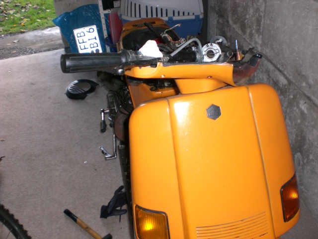

hab grad ne Cosa geschossen, bei der das Hinterrad blockiert.
Der Verkäufer meinte das die gute nen Getriebeschaden hat.
Kann das sein, oder was gibt es ausserdem noch für Ursachen dafür?
Ich tippe mal darauf, dass ein Stück des Schaltkreuzes abgebrochen ist und sich in die Geriebezahnräder gesetzt hat. Roller rückwärts schieben, rühren und schütteln, hilft! - Ich hatte das mal bei einem Roller. An Ampeln blockierte das Getriebe hin und wieder, also halben Meter rückwärts rollen, dann ging es auch wieder vorwärts. Nach einiger Zeit war das Stückchen Schaltkreuz zermahlen. :-D
Zu spät für Rep Tips :-D
Das Teil war übelst zusammen gepfuscht, und billig repariert
Die Fotos zeigen die gute nach einer Stunde schrauben.
Morgen bau ich den Motor aus
Na, dann haben wir ja das Gleiche vor uns, meine hatte auch so einen jämmerlichen Zustand :-D

Habe gerade mal mit dem Verkäufer telefoniert, morgen hol ich sie ab.
Laut seiner Aussage hat er irgendwann nicht mehr in den 4. Gang schalten können.
Fuhr dann im 3. weiter, und irgendwann hat sich die gute dann ganz verabschiedet. :-D
Hört sich also nicht nach Schaltzug einhängen und fahren an.
So habe heute mal den Motor gespalten.
War doch wirklich wie der Verkäufer sagte ein Getriebeschaden.
Am Vorgelege waren 3 Zähne raus gebrochen.
