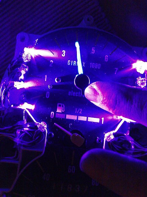

Moin zusammen, hab gestern mal wieder gebastelt :cheers: :
Edit sagt, ich habe zusätzlich noch 12 UV-LED's eingebaut und nur die Zeiger mit Spezialfarbe lackiert. Die Farbe ist nur mit UV-Licht sichtbar. Unbeleuchtet sind die Zeiger gelb wie immer. Heute Abend werde ich mal ausprobieren wie das aussieht wenn die blauen LED's auch eingeschaltet sind. :-D:-D:-D:-D;-)

Moin, wenn Du mir sagst wie das gehen soll mache ich das gerne. Der Öffnungswinkel ist doch vorgegeben. Bei den UV-LEDs gibt es nur welche mit kleinem Öffnungswinkel. Die blauen haben 130 Grad.....
Ich würde noch den Abstrahwinckel der Leds verändern den haste du diese Punktuele beleuchtung nicht
