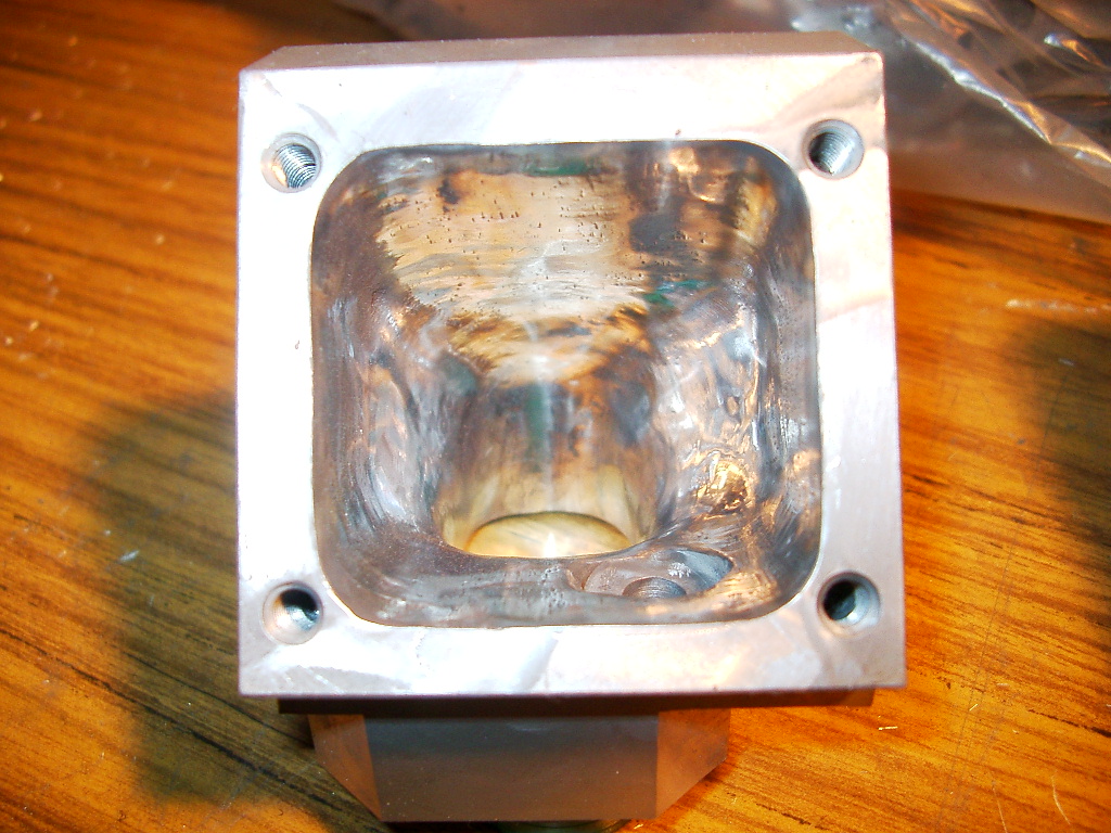

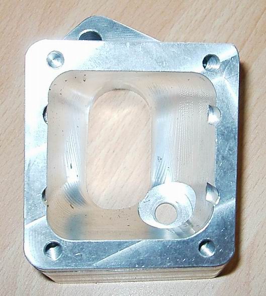

edit zeigt noch bilder vom unbearbeiteten mmw2
und mmw1 während der bearbeitungsphase :-D (der is noch nich fertich da auf den bild
der trichter beim mmw2 is einfach viiiiiiiiiiiel schöner zu gestalten! :love:
