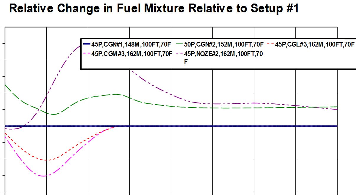

Was hälst du vom Setup?
meister tenand, welche düsen benutzt du?
Die mit dem Stern! :thumbsdown:
Fett :thumbsdown:
Meins mal im Vergl. zu deinem.
Fett :thumbsdown:
Ich muss ja mal in den fetteren Bereich gehen.
Ist ja jetzt alles mehr als zu mager.
