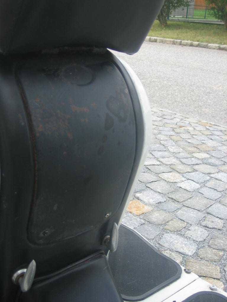

da ich hinten den Alurahmen für den Lambrettaschriftzug in Schwarz wie
bei der Jet 200 habe und auch das Handschufach sozusagen vernietet ist
siehe foto
dürfte es sich eventuell um ein Mittelmodell zwischen
Lince und Exclusive handeln. Vielleicht auch deswegen das 12 Volt relai?

...und auch das Handschufach sozusagen vernietet ist
Wie jetzt? Klappe, die keine ist? Wie sieht das denn von innen aus? Und sind oben auch Nieten?

bzgl. der Klappe:
aussen genietet und innen punktverschweiß
aber natürlich keine schaniere oder ähnliches zum
aufmachen. sprich man hat den deckel halbfertig.
sprich ohne ausnahme für schloss usw genommen
vernietet und dann verschweißt das wars.
werde am WE bei Tageslicht einmal auch
Fotos von innen machen.
ich hab auch so eine model, die klappe ist innen punktverschweisst,
es sind innen neben der batteriehalterung aber die aufnahmen für die schaniere der klappe,
also man könnte (wer will das schon) die wurtsemmelfachklappe verbauen.
die nieten sein überreste von dem (zusätzlichen) fahrgestellnummernblech denk ich mal,
ist bei meiner weiter unten zw choke und bezinhahn.
