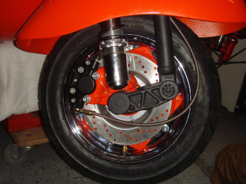

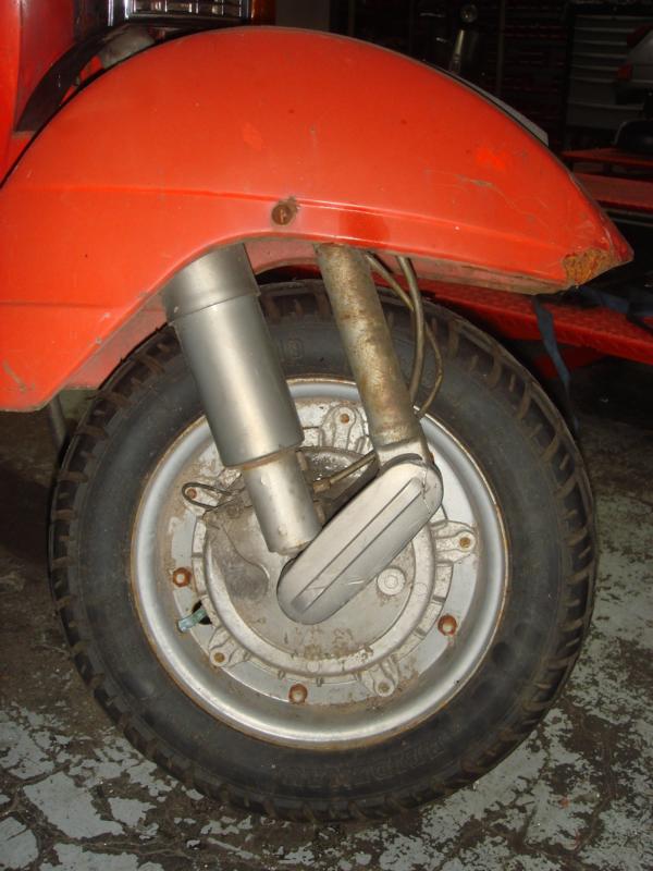

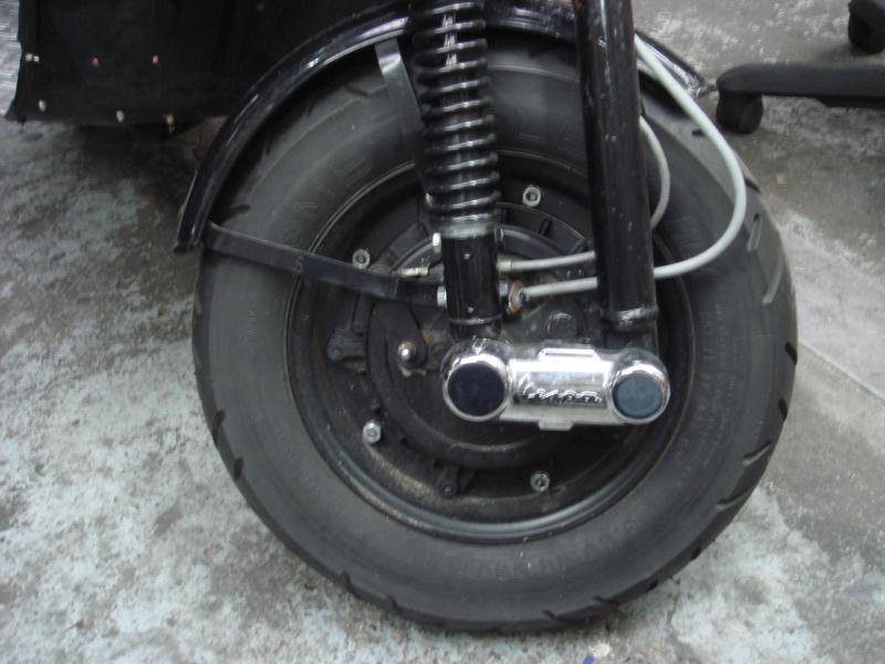

Auf diesem Bild sieht man den originalen Schwingenwinkel
Ein wunderschönes Beispiel einer dämlichen "Gabelkürzung" durch den Einbau eines PK Dämpfers. Hier wurde nur die Schwinge abgesenkt, das Gabelrohr selbst wurde nicht gekürzt. Vermutlich ist der 80er O-Motor auch mit einem Simonini "fachmännisch" getuned....
Letztendlich wird " Vorsicht Trottel", schon von weitem, durch den Gayrelli Kotflügel signalisiert.
So soll es sein. Gabel kurz und flacher Schwingenwinkel.
Wer sich die Gabel kürzen lassen will, sollte dies von einem gutem Schweisser erledigen lassen. Mit dem Heimschweisstrafo aus dem Baumarkt ist das nicht zu erledigen.
