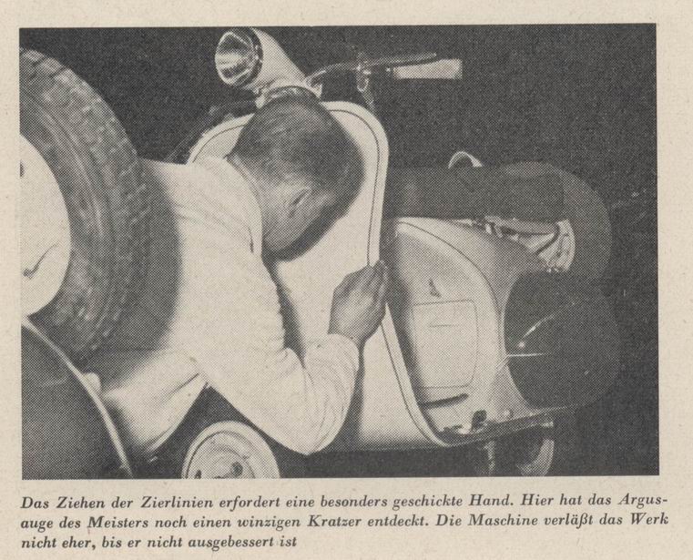

Hier zwei Anhaltspunkte für die Liniierung am Beinschild der T1. Im Werk haben die das mit ruhiger Hand gemacht und die Mittel- und Ringfinger als Abstandshalter benutzt. Die Linie verläuft auch nicht immer im gleichen Abstand zur Aussenkante des Beinschildes. Auf jeden Fall verläuft sie oberhalb des Piaggio-Zeichens. Das ist zumindest bei 2 restaurierten blau-grauen T1 nicht so :-D
:-D dass die Linie am Beinschild über die Kaskade verläuft habe ich in der Tat noch nie gehört :-D
Hätte ich wahrscheinlich auch nur bis zur Kaskade hin gezogen - Danke für den Tip !!
Werde die Linierung mit einem "Roller" machen. Habe dies schon bei div. Mopetten gemacht und war mit dem Ergebnis sehr zufrieden.
Mit dem Pinsel trau ich mir das nicht zu.
Wäre super wenn Du mir noch die Stärke der Linie abmessen könntest.
Bin mir ziemlich sicher, dass die Linie auch oberhalb der Kaskade durchgezogen ist, obwohl da ja nicht sehr viel Platz ist. Auf diesem Werksphoto kann man das auch erkennen (allerdings könnte das Bild bzw. die Linie auch nachträglich retuschiert sein).
Auf diesem Bild fehlt übrigens das Messerschmitt-Zeichen (wie auch auf einigen der T1, die auf dem Photo aus der Werkshalle (siehe dieses Topic) zu sehen sind.
Bearbeitet von timundtom
