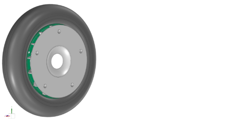

Kurze Vorstellung meines letzten 3D Druck Projekts:
da ich den Felgenstern der MY mittlerweile ziemlich hässlich finde, bin ich auf die Idee gekommen eine Radkappe im Stil der AF AERO Wheels zu entwerfen.
Die Aerowheels fand ich nicht schlecht, aber das Befestigungskonzept mit Kabelbindern fand ich Murks
Auch gibts im Internet ja schon ähnliche Dinger zum runterladen, aber da waren die Schaufeln verkehrt herum wallbash
Anyway... mittlerweile hat das Ganze einen herzeigbaren Status erlangt.
hab da jetzt noch ein "Design" mit drauf gemacht; ist aber im CAD ja auch kein Problem das mal zu entfernen, falls man sich ne flache Version drucken möchte.
Kleine Aussparung für Zugang zum Ventil hab ich auch integriert und befestigt wird ddas ganze per Inbusschrauben an Langmuttern...

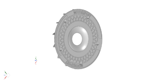

es gibt von allen Radkappen immer 2 stp files: eines mit der Endung FDM; für FDM-Drucker
eines ohne FDM im Namen, hier haben die hohlen Rippen Entlüftungsöffnungen, damit das Resin oder das Pulver rausgeblasen werden kann
Variante 1 (Style11) ist die, die ihr oben als weißen Prototypen sehen könnt;
11_hollow_SLR.7z11_hollow_SLR_FDM.7z
Variante 2 (Design16) ist die Wunschvariante von @passarati
also etwas flacher, ohne Cutout fürs Ventil, ohne Design und innen konkav
16_GSF_flat_SLR.7z16_GSF_flat_SLR_FDM.7z
kleine Änderungen (bsp motorsport entfernen, falls euch das zu albern ist) kann ich relativ schnell umsetzen; einfach mal anschreiben

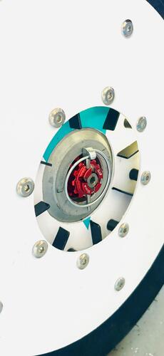

Servus, erstmal super umgesetzt, gefällt mir! Hab mich auch schon lange am Stern satt gesehen.
Kommt man überhaupt an das Ventil mit diesem ausschnitt? Wahrscheinlich nur wenn die Staubkappe unten bleibt. Würde den Ausschnitt eher weg lassen , aus optischen Grund. Meine Meinung.

etwa so?
Edit sacht noch: 10mm niedriger, Aussendurchmesser ca 270mm
Bearbeitet von SLR
vor 31 Minuten schrieb SLR:
etwa so?

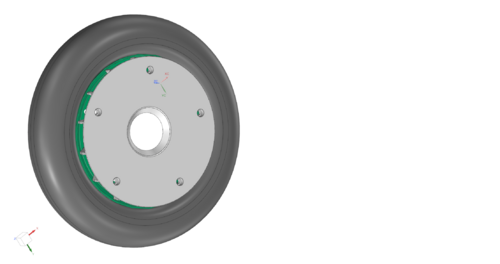

Sehr gut!! 👍🏻 vielleicht bei der nabe etwas mehr Durchmesser und die schräge flacher! Bzw konkav wäre geil! 🤩 ✌🏻
vor 25 Minuten schrieb passarati:
easy

So... hab mich nochmal etwas schlau gemacht und das Design finalisiert.
Die Rippen sind jetzt hohl und haben 2 Löcher um das Material da auch raus zu bekommen
Echtes Schwarz ist im 3D Druck wenns bezahlbar bleiben soll schwierig. Was man machen könnte, wäre SLS Druck in PA12: das ist dann eher so dunkelgrau.
und fühlt sich etwas körnig und porös an. SLA (also Harz) wie mein Prototyp in weiß ist seitens der Drucker nicht empfohlen, da nicht UV-beständig
Kostet in SLS dann ca 85€
wenn man auf höherwertige Verfahren gehen möchte wie bspw MJF landet man bei Preisen von ca. 100€...
müsst ihr Euch mal überlegen, was Euch sowas wert wäre
wenn ihr sagt pfft SLA ist ausreichend (weiß!, Risiko mit UV ist mir wurst, dann kostet sowas ca 60€
