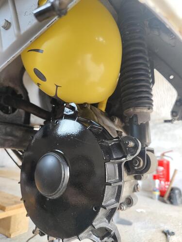

Kurze Frage noch, hab heute den drucktest gemacht, nachdem ich meine verbindungen mehr oder minder dicht bekommen habe, gabs einen druckverlust von 10mmgh von ursprünglich 160mmgh auf 150mmgh innerhalb von 45 sekunden, ist das so noch im tolleranzrahmen? wenn ich da mehr druck draufmache fliegt mir vermutlich der fahrradschlauch um die ohren
Abfall von 10mmgh also ca. 0.013bar ist mMn relativ gering in 45 sec
Wobei Du ja auch nur auf 0,2bar aufgepummt hast.
Ist jetzt aus der Ferne schwer zu sagen, aber ich würde wie oben schon geschrieben den Vergaser O-Ring/Filzring ansehen, ob das richtige verbaut ist.
Ich sag nein. Klemm mal einen Luftbalon über die Getriebeentlüftung. Der sollte sich bei dir bewegen = Simmering dichtet nicht mehr.
vor 20 Stunden schrieb hiro LRSC:
Ich bedanke mich sehr, du hattest recht (der Luftballon war richtig schnell voll), siehe bilder... Hab den Motor jetzt draußen und ich mach einfach ne komplette Revision
Beeindruckend, genau wie in meinem Job.
Die einfachen, schnellen Tests werden abgewertet und nur "volle Kappelle" wird gewürdigt.
Aber, wie man auch hier sieht, der Herr Pareto passt irgendwie oft.
Einfache Tests mit wenig Aufwand und geringen Kosten finden schnell offensichtliche Fehler. Wenn das nicht hilft, kann man den Aufwand erhöhen.
Aber: Bei der Revision würde ich dann direkt richtig abdrücken, da ist es ja einfacher zu machen.
