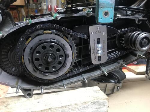

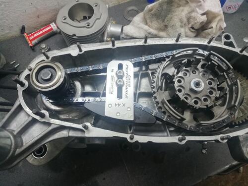

81er Kette hängt durch bei 16/46 ?
Hi,
ich hab diese Übersetzung schon lange nicht mehr verbaut. Hatte das aber auch anders in Erinnerung.
Übersetzung ist 16/46. Mit 80er Kette geht es nicht. Da spannt die so das es sich nicht montieren lässt.
Mit 81er Kette spannt der Kettespanner dann schon so weit nach unten. Das ist doch nicht normal - oder ?
Produktionsfeher bei der Kette ?
Habe noch ne 82er probiert zur Kontrolle.
Mit der ist es dann noch schlimmer.
Ideen dazu ?
LG Thomas

Und das bedeutet in Bezug auf die eigentliche Frage genau was? Der Onkel hat wahrscheinlich nicht vor, die Kette nach oben zu spannen.
Hi,
Ich habe nicht vor die Kette nach oben zu spannen. Zumal es sich mit 80er Kette nicht ausgeht.
Ich habe es nur nicht in Erinnerung das sich das es beim nach unten Spannen so weit runter geht zumal die 80er Kette def. zu kurz ist.
Eine ausgeleierte 80er Kette könnte gehen. Das möchte ich aber bei dem Motor ned machen.
Monza 225 mit 62 Hub, 35er Mikuni und M30 Auspuff.
Da sollte es schon ne neue Kette sein.
LG Thomas

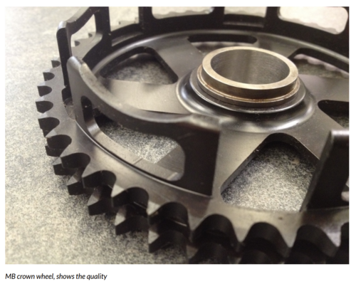

Hi,
Ich könnte wir vorstellen auf 47 beim Crownwheel zu gehen. Dann wäre was nach unten Spannen schon etwas besser.
Auf der MB Homepage finde ich aber keine Produkte mehr dazu.
Lediglich die in der technischen Beschreibung noch diese Bild.. so sieht auch mein Crownwheel aus. aber im Shop nix.
Bekommt man die noch irgendwo ?

...ob diese noch irgendwo erhältlich sind, weiß ich nicht - schreib MB mal direkt an....
vor 2 Stunden schrieb synergy:
Hab ich schon gemacht. Anscheinend sollen welche im laufe der Woche kommen. Max will mich anschreiben wenn sie lieferbar sind... bin dan gespannt ob das noch die gleichen sind..

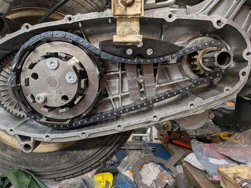

Ich fahre 16/46 mit 81er Kette schon länger und es sieht genauso aus wie auf deinem Foto. Bisher keine Problem oder übermäßiger Verschleiß. Ist ja auch kein Zug drauf, ich denke also nach unten spannen hat sich durchaus bewährt. Aber wie so Vieles oft auch Glaubenssache...
Ich habe 16/46 mit 80er Kette verbaut, allerdings war diese Kette schon etwas gelängt.
Mit der fast Neuen hat es auch nicht funktioniert. Man kann das auch im Sticky Seite 204 nachlesen.
