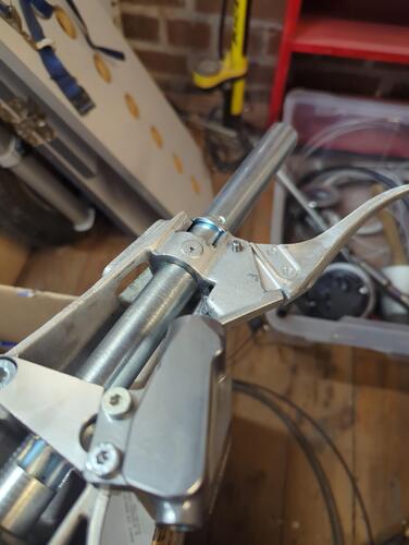

Hier mal eine vielleicht andere Alternative. Wartungsfreie Buchsen aus verschiedensten Kunststoffen. Vielleicht wäre das auch etwas zum Nachrüsten...

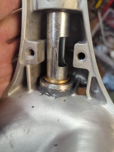

Das Minikugellager ist neben dem Gleitlager hingepappt, dass nix passieren kann.
in dem Einepoxierten Aluring. oberes Bildle.
Ist so ein Dünnringgerät mit 25 innen, weswegen da noch ein Adapterring auf die 23,76 des Rohres drin is.

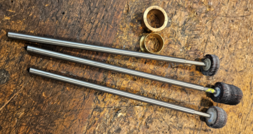

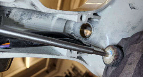

8x1mm Rohr V2A aus dem Baumarkt, diverse passende Fächerschleifer (60er und 80er) ins Rohr klopfen. Da die Fächerschleifer schnell verschleißen, gleich mehrere kaufen.
Wenn der weisse "Kern" dicker ist, haben die Fächer mehr "Druck" und es geht bedeutend schneller:

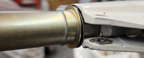

LML Buchse auf Da=25.8mm abgedreht. Bei Bedarf einkleben.
Der Kragen gleicht nur einen Teil der dicken Scheibe aus, da gibts ja aber die dünnen von PX und co zum ausgleichen.
Eine dünne habe ich noch aussen am Gummigriff als Distanz verwendet, damit der immer eingelaufene Sitz dort etwas kompensiert wird. So reibt der Griffgummi nicht mehr am Kopf. Schöner, weil selbstschmierend, wäre eine passende Messingscheibe.

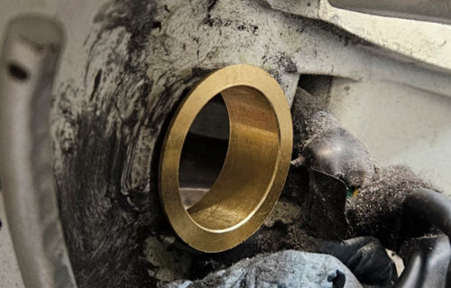

Ich bräuchte mal einen Tipp. Wie habt ihr die Lagerbuchsen scheinwerferseitig, also die beiden inneren Buchsen, in den Lenker getrieben? Die äußeren Buchsen dürfte ja kein Problem sein (Schraubstock, Schraubzwinge, irgendwie so), aber innen fehlt mir die Fantasie, wie ich da drücken soll.
ich würde mit 0.02 bis 0.04 umlaufend Luft einkleben mit Welle Nabe grün. Dabei Buchsen mit annähernd 0 Spiel auf Gasrohr drauf, damit es perfekt fluchtet. Gasrohr dünn fettig.
Presssitz ist aus meiner Sicht null erstrebenswert.
Hebt einwandfrei. ich mach Wandstärken 0.25 etwa in weicher bis mittelharter Bronze.
