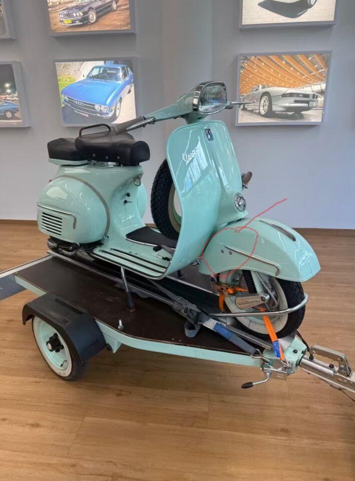

Hallo , bräuchte mal bitte eure Einschätzung , bin heute über die GL gestoßen , kein O-Lack allerdings gefällt sie mir in der Farbe sehr gut . Aber Rahmennummer VLA1T030014 Baujahr 1963 kann das sein ?

Viel entscheidender wäre, was soll die Karre kosten. Ich ahne schon Übles, wenn ich so die ganzen Reproteile und vor allem die WWR sehe. whistling
Benötigt aber auch noch §21 da sie aus Polen von einem Händler kommt , es gibt leider keine Bilder vor der „Restauration“ , es würden Verschleißteile gewechselt und Inspektion durchgeführt.
Welche Repro Teile fallen Dir da ins Auge , finde die wwr Geschmacksache ist wäre jetzt kein kaufkriterium , Reproteile schon eher

Tacho ist schonmal ein optisch gräßlicher Repro.

Also ich sehe da nur Reproteile wie Rücklicht, Scheinwerfer, Hupe,Tacho, Embleme, Ersatzradhalter, Sattel+Sitzkissen,usw.
Vermutlich ist die Kiste auch genauso liebevoll 'restauriert'.
Irgendwie wiederholt sich die Geschichte immer wieder.
Such doch nach einer ehrlichen Kiste hier oder wenn schon ne Resto, dann doch mindestens mit ausführlicher Dokumentation.
Ohne es belegen zu können, vermute ich, dass der Hänger in Deutschland nicht oder nur schwierig zulassungsfähig wäre. Dementsprechend auch kein "Mehrwert" sondern eher sperrig... -D

Mit das wichtigste bei der GL: der vordere Kotflügel ist der falsche. „Da möchte man brechen“.
Aber wenn der Hänger 3000€ wert ist und keine Vespa Freunde hat, kann man das schon machen.

Mir war der auch zu sprintig/eckig.
Insgesamt ein übler Roller
vllt ist es doch der ori Koti und wurde vom ostSpengler in ´Form´ gebracht -D
mir erschließen sich auch nicht die beiden ´Befestigungen´ an dieser Stelle...
Ne, das ist ein Sprint (GT, Rally, TS, ...)-Kotflügel. Hier sieht man deutlich die Stufe und die leicht kantige Ausführung; eine GL hat keine Stufe, sondern eine nach innen geformte Sicke, "unter" der die Zierleiste liegt. Die ist übrigens GL, daher sieht das vermtl. etwas seltsam aus.

Da neue GL-Kotflügel nicht mehr verfügbar sind, werden da gerne mal Sprint-Kotis genommen. Hier sieht man schön die unterschiedlich geformten Sicken an einem Objekt. Eine GL-Zierleiste passt halt nicht an einen Sprint-Kotflügel.

BTW: auch der Gepäckhaken ist nicht "GL"; der muss so aussehen wie bei dem Bild hier.

Aufgrund der Anlenkpunkte der Schwingarme könnte der Anhänger ein "DDR-Klaufix" (HP350 / HP400) gewesen sein. Eine noch vorhandene FIN vorausgesetzt dürfte das TÜVen kein Problem sein. Ob sich das lohnen würde steht auf einem anderen Blatt ...

Andersherum kann man auf dem Foto auch schön sehen, wie grottig eine VBx (?) Zierleiste auf einer GL Backe aussieht.
Edit: das tolle am GL Kotflügel ist ja eben auch, dass die Zierleiste die beiden Verschraubungen komplett abdeckt.

Das das kein GL Koti ist, sieht glaube Jeder der schon mal sowas betrachtet hat...

Das ist eine technische Verbesserung. Original sitzen die seitlichen Kotflügelbefestigungsschrauben so ungünstig, das man aufgrund der Fahrwerksfeder beim montieren mit dem Werkzeug kollidiert. Der innovative Restauratör hat hier eine pragmatische Lösung gefunden, das seitliche Blech an der Gabel wurde so weit verlängert und die Bohrungen neu gesetzt, das man bequem die Muttern aufsetzten und festschrauben kann...

ja glaube ich ähnlich - und dort ist die wechsel-Fahrgestellnr angebracht - kann man mit 2 Handgriffen dann anpassen... je nach Bedarf..
Wäsche aufhängen an der dort angebrachten Querstrebe rüber zur linken Seite ebenfalls möglich...cheers
Lack müsste man sich vor allem vor Ort anschauen, scheinbar ist die Lenkschloß Abdeckung mitlakiert, sofern ich mich nicht täuche. Wenn der Rest auch so überlackiert ist, wird da schnell was abblättern.
