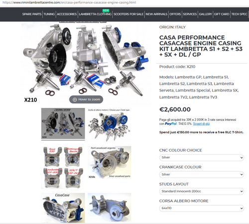

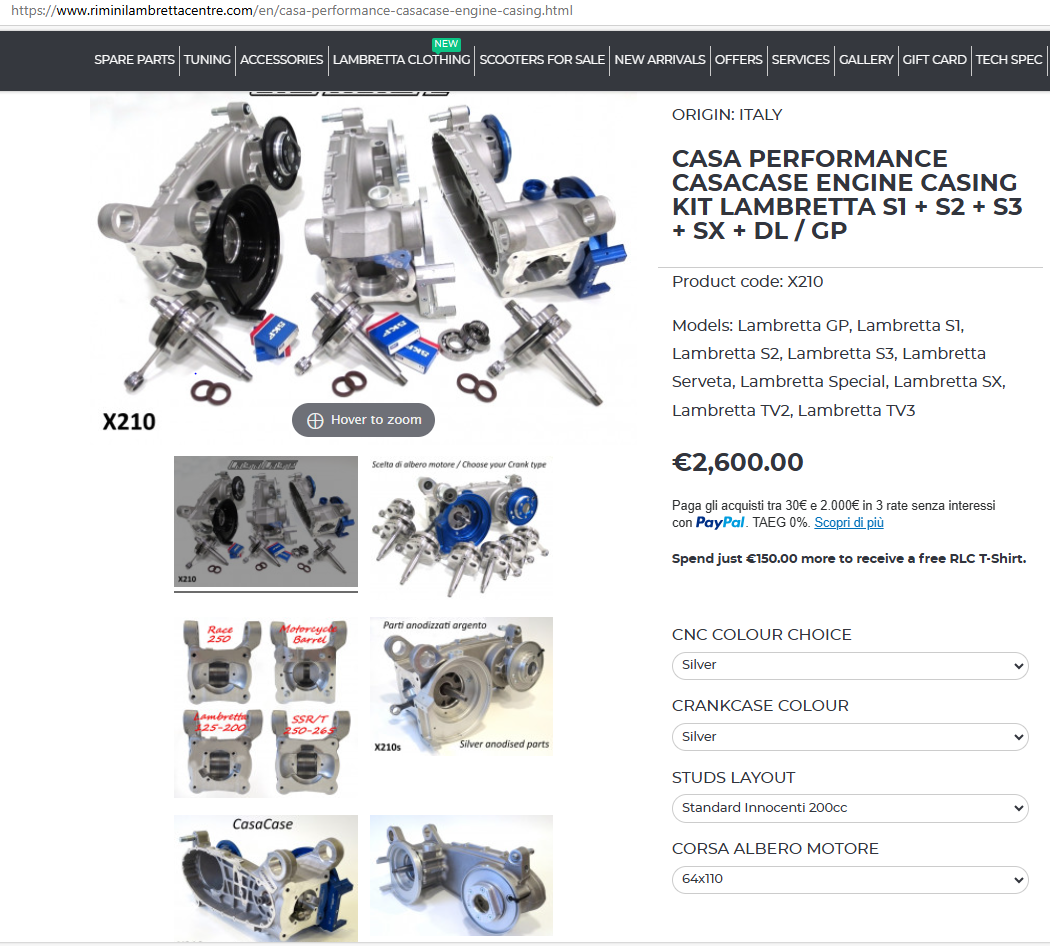

Dachte das mit dem 200er Bohrbild fahren einige hier .. ich mein was kriegt man da nicht alles für sein Geld:
Casa Performance CasaCase engine casing kit Lambretta S1 + S2 + S3 + SX + DL / GP | Rimini Lambretta Centre
