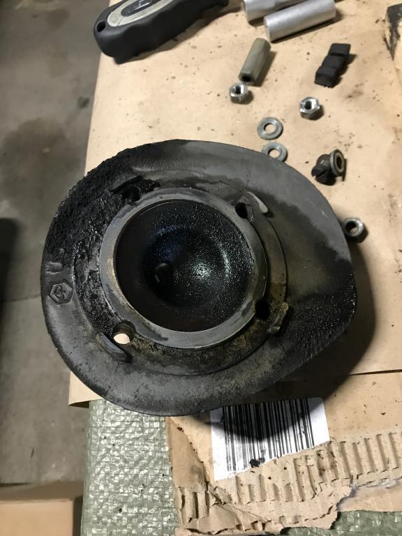

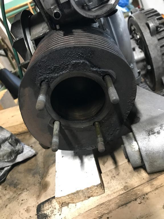

Ich habe den Motor einer Cosa 2 aus dem Jahr 1992 (200 ccm) geöffnet. Vermutlich ist es das erste Mal, dass der Zylinderdeckel geöffnet wurde. Grund dafür war, dass der Motor nach 33 Jahren auf der zum Hinterrad zugewandten Seite vollkommen verölt war. Auf den beigefügten Bildern ist zu erkennen, dass der Zylinderdeckel undicht ist. Dadurch ist oben und unten offensichtlich Ölkohle ausgetreten. Im Raum um die Zündkerze herum haben sich Partikel angesammelt.
Es wäre nett, wenn mir jemand sagen könnte, ob der Schaden durch Reinigen zu beheben ist, oder was zu tun ist, um den Zylinder abzudichten. Vielleicht planschleifen oder Dichtungsmittel verwenden? Oder es wäre es besser den Zylinder auszutauschen? Für eine Antwort bedanke ich mich im Voraus.

Abreinigen, evtl auf einer Glasplatte und aufgeklebten Schleifpapier abziehen und wieder montieren
Hej, willkommen im Forum.
Bei sowas ist es auch immer gut während der Demontage auf evtl. Fehlerursachen zu achten.
Das bedeutet konkret in diesem Fall das man beim lösen der Zylinderkopfmuttern darauf achtet ob eine der Muttern nicht bereits lose war und/oder ein Stehbolzen nicht mehr richtig im Block sitzt (weil ggf. dessen Gewinde defekt ist (extrem selten, wenn nicht jemand dran rumgefummelt hat).
In deinem Fall hat der Kopf ordentlich abgeblasen, sprich dawar bestimmt was lose. In Teilbereichen sieht die Dichtfläceh des Kopfes auch aus als hätte er ggf. schon Spiel gehabt?
Teile gründlich reinigen und den Kopf wie bereits beschrieben auf einer planen Fläche (Glasplatte/Spiegel) auf Schleifpapier in kreisenden Bewegungen abziehen.
Dabei immer wieder auf das Tragbild achten und den Kopf mal um 90° in der Hand drehen.
Idealerweise das gleiche mit der Zylinderdichtfläche oben machen. Der Zylinder selbst sieht ja noch bestens aus (Kreuzschliff erkennbar). Den würde ich nur tauschen wenn es um Leistungsfindung ginge.
Dichtungsmittel sind am Zylinderkopf keine vorgesehen. D.h. da muß so sauber gearbeitet werden das das "ohne alles" Dicht wird.
Ist eine Piaggiophilosophie aus alten Tagen: "Nur eine Dichtung die man weglassen kann ist eine gute Dichtung" :)

Die Gründe für eine Undichtigkeit können vielfältig sein.
Bei unterschiedlichen Materialien wie hier Grauguss und Alu kommt es zu unterschiedlichen Wärmeausdehnungen was bei einer oder öfteren Überhitzung des Kopfes zu Verzug des Kopfes führen kann.
Dann kann auch bei verkehrter Reihenfolge beim anziehen der Kopfschrauben zu Verzug des Kopfes führen, verkehrtes Drehmoment usw., man sieht ja in unmittelbarer Nähe zweier Stehbolzenbohrungen das hier ein starkes durchblasen stattgefunden hat.
Wie @Angeldustschreibt, Kopf sauber abziehen, bemerke aber dazu, zur Überprüfung des Tragbildes bedarf es einer dementsprechenden "planen" Fläche.
Und dies kann man nur anhand einer Tuschierplatte und Tuschierpaste bewerkstelligen.
Am Zyli selbst kann ich unmöglich das Tragbild gegenprüfen!
Ich hab das hier schon mal erwähnt, Glasplatten sind niiieeemals plan!
Trotz heftigstem Gegenwind damals, dies kann man alles messtechnisch belegen!;-)
Wenn, dann bei einem Steinmetz ein Bruchstück von geschliffenen Steinplatten holen, oder in der Bucht sich ne Tuschierplatte holen, sind wirklich bezahlbar, dies muss von der Genauigkeit nicht das teuerste sein, hier gibt es verschiedene Klassifizierungen.
Nur so kann ich an den "Tragpunkten" erkennen wie plan das zu prüfende Bauteil ist.
An der oberen Dichtfläche des Zylis wird genauso vorgegangen.

Ich würde das alles nicht übertreiben.
Ein Spiegel oder eine Glasplatte sind schon nicht verkehrt, wenn's mal drum geht ein paar Riefen die Brisanz zu nehmen.
Bei 17tkm und Cosa von 1992 wäre es denke ich ausreichend zu reinigen, ganz kurz abziehen in Kreisender Bewegung und dann wieder einbauen.
Ggfs haben sich nur die Stehbolzen minimal gelengt ... also sauber machen, einbauen und festziehen.
Wenn's dann noch bläst kann man immernoch ins Detail gehen.

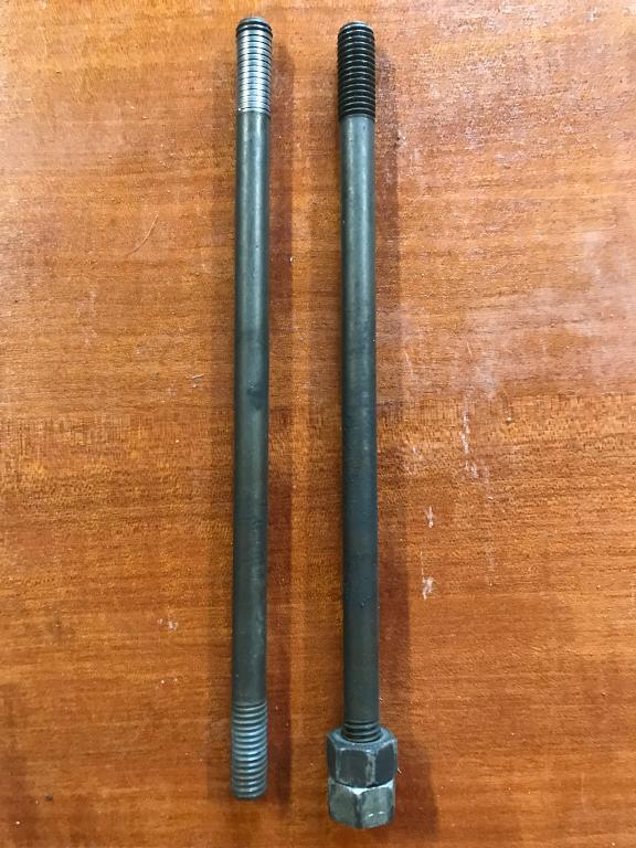

Ich glaube, ich habe den Übeltäter gefunden. Powerracer hat mich heute morgen auf die Idee gebracht. Beim Abnehmen des Zylinders habe ich die Stehbolzen herausgedreht. Drei ließen sich gut lösen. Der vierte war dagegen so fest im Motor, dass ich schon dachte ihn abzubrechen. Irgendein, von jedem Talent unbehelligt Gebliebener muss den Stehbolzen ohne Rücksicht auf das Gewinde mit brachialer Gewalt in den Motor geschraubt haben. Das Resultat seht ihr oben auf dem Foto.
Das Gewinde des linken Bolzen ist auf der Motorgehäuseseite vollkommen zerstört. Möglicherweise - oder eher sehr wahrscheinlich - ist es der Talentfreien Fachkraft dabei nicht gelungen, den Bolzen tief genug hinein zu schrauben, um den Deckel druckfest zu verschließen (?). Eine Zylinderfußdichtung habe ich auch nicht gefunden.
Jetzt muss das Gewinde im Motor repariert werden. Nachschneiden wird vermutlich nicht ausreichen. Hat jemand am Zylinderfuß schon einmal mit Helicoil Einsätzen gearbeitet? Kann man die da verwenden?
Das geht!
Es ist aber nicht so einfach die Bohrung exakt im rechten Winkel zu setzen. Vor allem von Hand zu bohren ist nicht zu empfehlen. Wenn man über keinen gescheiten Bohrständer verfügt, sollte man das ebenfalls besser machen lassen. Sonst steht der Stehbolzen nachher schief! Das ist einem Bekannten passiert. :whistling: Der Zylinder ließ sich dann zwar trotzdem montieren, aber nur mit Mühen! :cheers:

Nein, aus meiner Sicht wahrscheinlich eher nicht.
Sorry, das ist jetzt bestimmt keine sympatische Antwort, aber Du hast durch den gewaltsamen Ausbau ein viel größeres Problem erschaffen.
Man kann ja deutlich sehen, dass der Bolzen vorab bis zum Anschlag eingeschraubt war und wenn sich dieser nur sehr schwer rausdrehen ließ, dann hat der schon gut gehalten.
Wenn das Gewinde am oberen Ende OK war, wäre es schlauer gewesen, den dort zu belassen (ja, schon klar, nachher ist man immer schlauer, hoffentlich lässt sich das richten).
Ich mache das Gehäuse an diesen Stellen auch immer ordentlich warm/heiß, um die Bolzen besser ausbauen zu können, was bei Dir aber wahrscheinlich nicht geholfen hätte, weil
der Bolzen vorab nicht korrekt verbaut wurde, bzw. wahrscheinlich ein kaputtes Gewinde einfach gewaltsam "reingeballert" wurde.

Ich hätte da absolut Null Bauchschmerzen, mittels mehrerer kleiner Sprünge beim Bohren auf Endmaß für ne Gewindereparaturhülse mit nem Akkuschrauber aufzubohren. Wenn man immer auf den Winkel achtet und in 5/10 Sprüngen aufbohrt, macht man da nix grob schief. Gewindeeinsatz mit hochfest einkleben, komplett abtrocknen lassen und dann den Stehbolzen rein, fertig.
Das fährt auf der Straße seit den 90ern hundertfach rum und tut was es soll.
Ich arbeite gern auch 100%, aber beim Zeitwert einer Cosa kann die Kirche im Dorf bleiben.

Danke Festus  für deine ausführliche Bewertung. Ich werde erst einmal einen Versuch mit Helicoil machen. Das Motorgehäuse kann ich dann immer noch wechseln. Aber der Vorschlag, die Zylinderdichtflächen oben und unten mit DirkHT abzudichten, werde ich auf jeden Fall übernehmen.

Loctite ist hochfest sehr gut und lässt sich schön verarbeiten.
Bearbeitet von steven
vor 6 Minuten schrieb steven:
Hallo steven, was ich noch nicht richtig verstanden habe, ist was MyS11 mit "Gewindeeinsatz mit hochfest einkleben, komplett abtrocknen lassen und dann den Stehbolzen rein" meint. Wenn ich zuerst den Gewindeeinsatz einklebe, bekomme ich dann den Stehbolzen noch rein? Oder muss ich mit Kleberesten rechnen, die das ggf. verhindern?
Da wird ja nicht das Bohrloch geflutet, sondern ein Tropfen außen auf den Einsatz. So hätte ich's verstanden. Hochfest ist wirklich extrem fest...da brauchst du echt nicht viel.
vor 9 Minuten schrieb steven:
Das macht Sinn. Ich werde es versuchen. Danke.
vor einer Stunde schrieb steven:
Genau so!
Bohren, Gewinde für den Einsatz schneiden.
Entfetten.
Kleiner (!) Tropfen hochfeste Gewindesicherung und den Einsatz verbauen.
Danach komplett Ablüften lassen.
Mannol, Petec, Loctite, jede Gewindesicherung funktioniert.

Dann nimm einen Edding, mal die Dichtflächen an, kleb Schleifpapier (250er Körnung) auf ein Stück Siebdruckplatte/Multiplex/Granit oder eben eine Glasplatte und zieh 5x senkrecht, 5x waagerecht über das Papier. Dann siehst du schon sofort, wo der Abtrag ist und ob alles gleichmäßig ist. Das ist keine Raketenwissenschaft. Habe ich ihn meinem Topic auch dokumentiert.
Die Undichtigkeit an Kopf und Fuß war übrigens genau mein Problem, ich habs nur auf die Spitze getrieben bis zum (kleinen) Klemmer.
Zum Loctite und Gewindeeinsatz: Wenn du Angst hast, dass dein Gewindeeinsatz "innen" verklebt, benetze das innere des Gewindeeinsatzes mit Öl (aber außen muss natürlich fettfrei sein). dann kann das Loctite nicht haften.
Zudem: Loctite härtet normalerweise nur aus, wenn keine Luft da ist (anaerob). D.h. der Einbau ist ohnehin recht gefahrlos.
