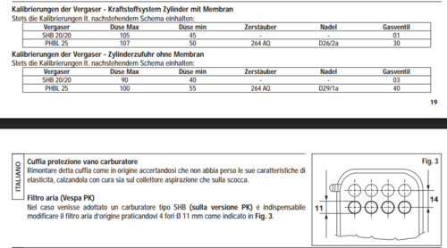

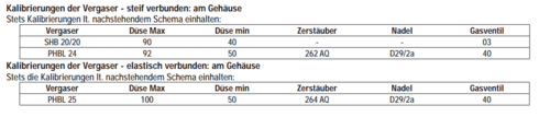

Ich habe gerade eine Kurve mit einem sehr ähnlichen Setup wie meinem gefunden (rote Linie). Die Charakteristik gefällt mir, aber die Werte erscheinen mir etwas zu optimistisch, insbesondere mit 19er Vergaser (sofern nicht noch etwas verändert wurde). Ich hoffe, dass meiner so um die 10PS bringt.
Quelle: https://www.dexter-racing.it/product-page/copia-di-classic-box-28-32
