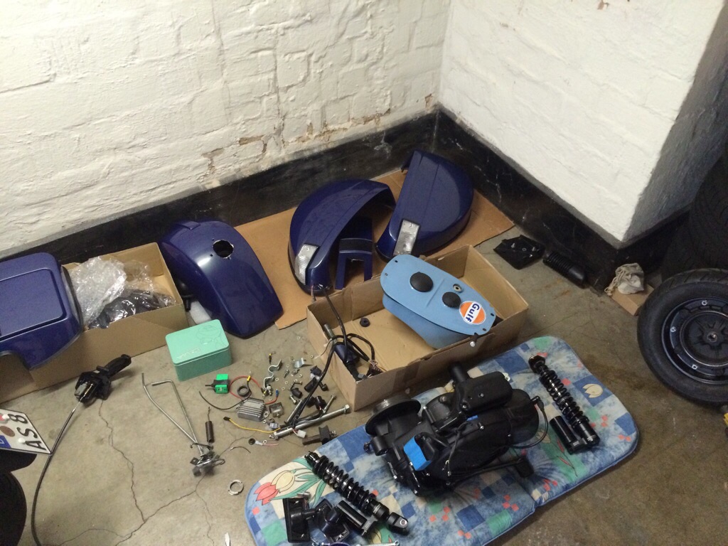

Dazu habe ich aus der Schlachtung (Foto)eines Rollers noch neu lackierte Seitenhauben, Kotflügel, Handschuhfach, Kaskade und Lenker in irgendeiner BMW Farbe günstig abzugeben.
Einen Gulf Style gepulverten Tank habe ich auch noch für 50,- Euro und ne schwarze Gabel.
Dann gibt es noch zwei Motoren, einen 177er Parma mit Langhubwelle, Corsa Kupplung usw für 899,- Euro und einen 135ccm Motor für 449,- Euro.
