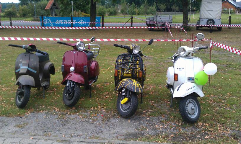

Der rote Haufen (meinz) hat Lussogabel ungaykürzt mit PK-Dämpfer YSS.
Die mitte Kleckse ( Dirk :cheers: )
müsste normal PX sein.

Der linke Haufen ist obergeil. PKs Gabel und PX Motor im PK Chassis. Ab-geht-er-der-Peter.
Und die weiße PX mit der "englischen Lenksäule" :-D

Mr. Cooper: englisch wegen der Position des Lenkschloßes.
