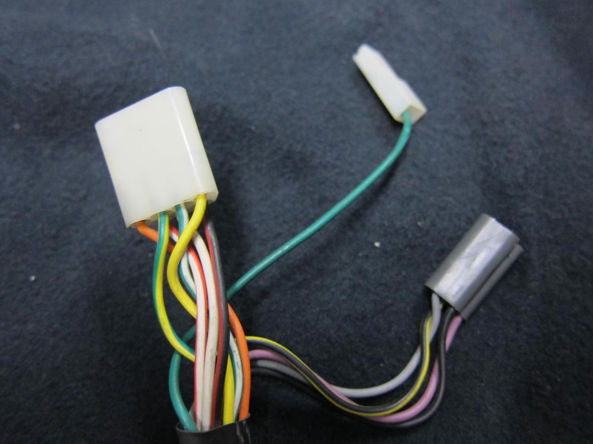

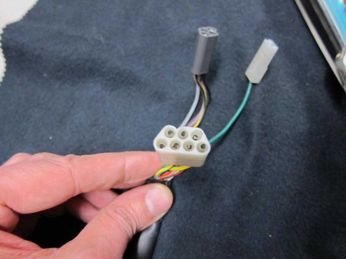

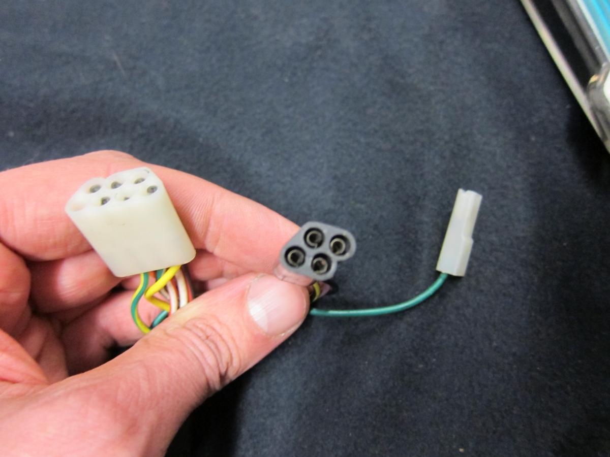

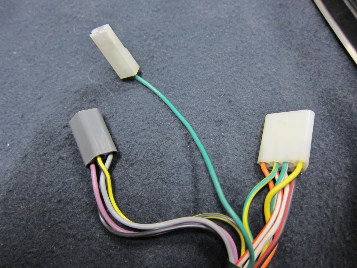

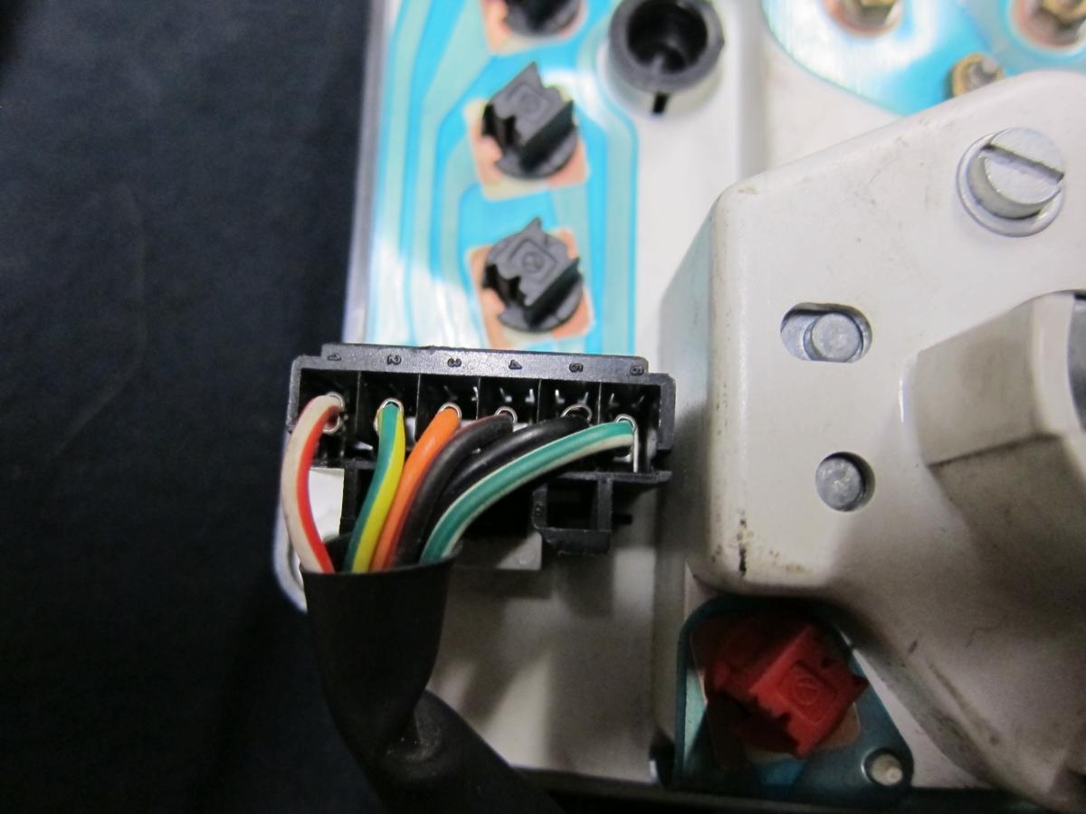

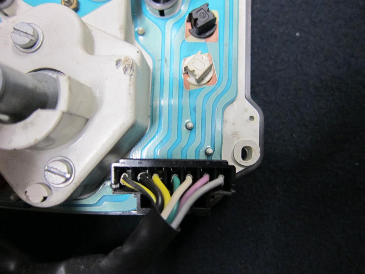

Hab gestern, angespornt von dem Topic, direkt mal weitergebastelt
in Groben Zügen ist der Tacho drin in der Abdeckung
Brauche allerdings dringend mal die KAbelfarben der beiden Stecker sprich wo geht welche Farbe dran das gibt der Schaltplan nämlich nicht her
