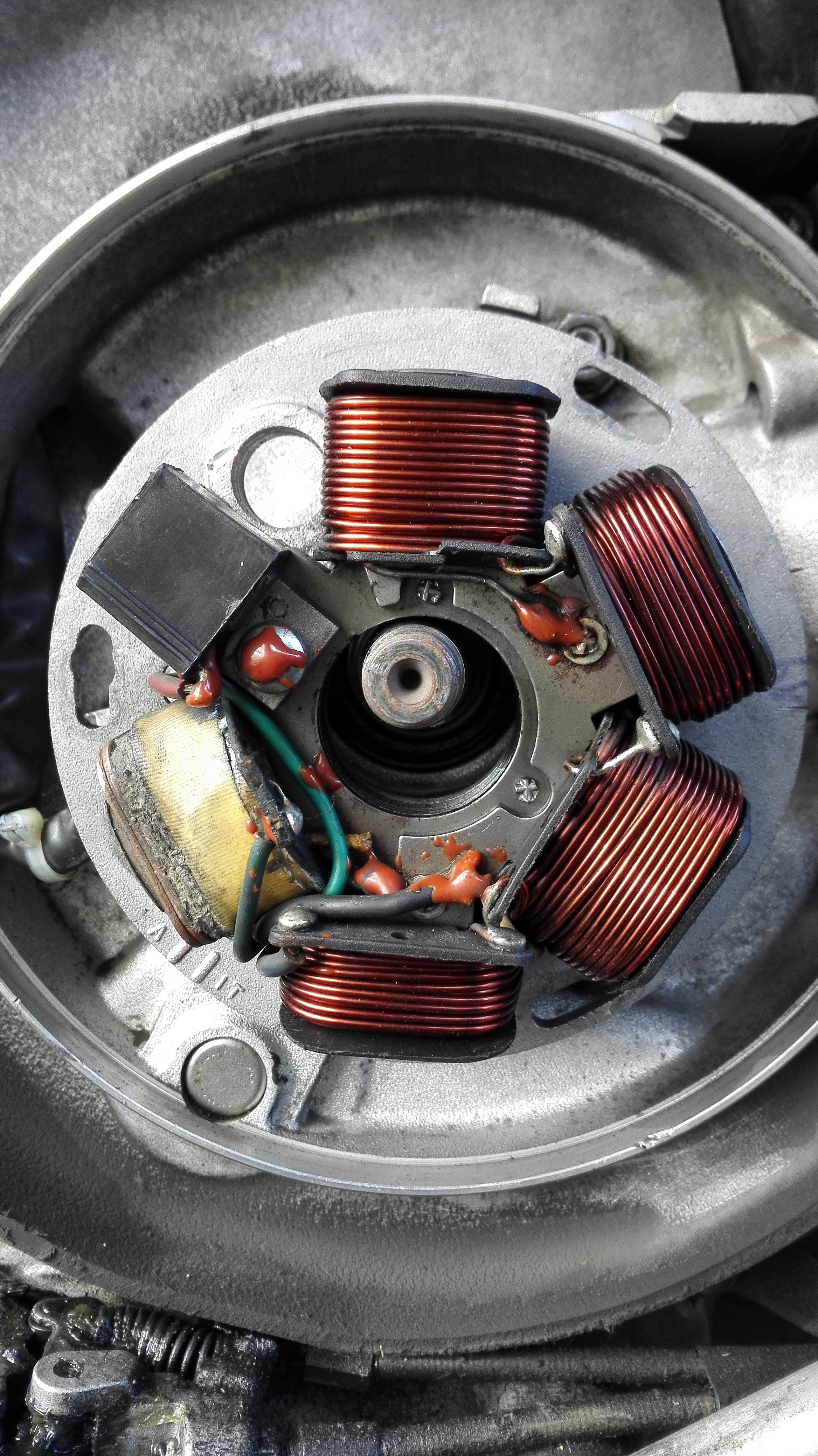

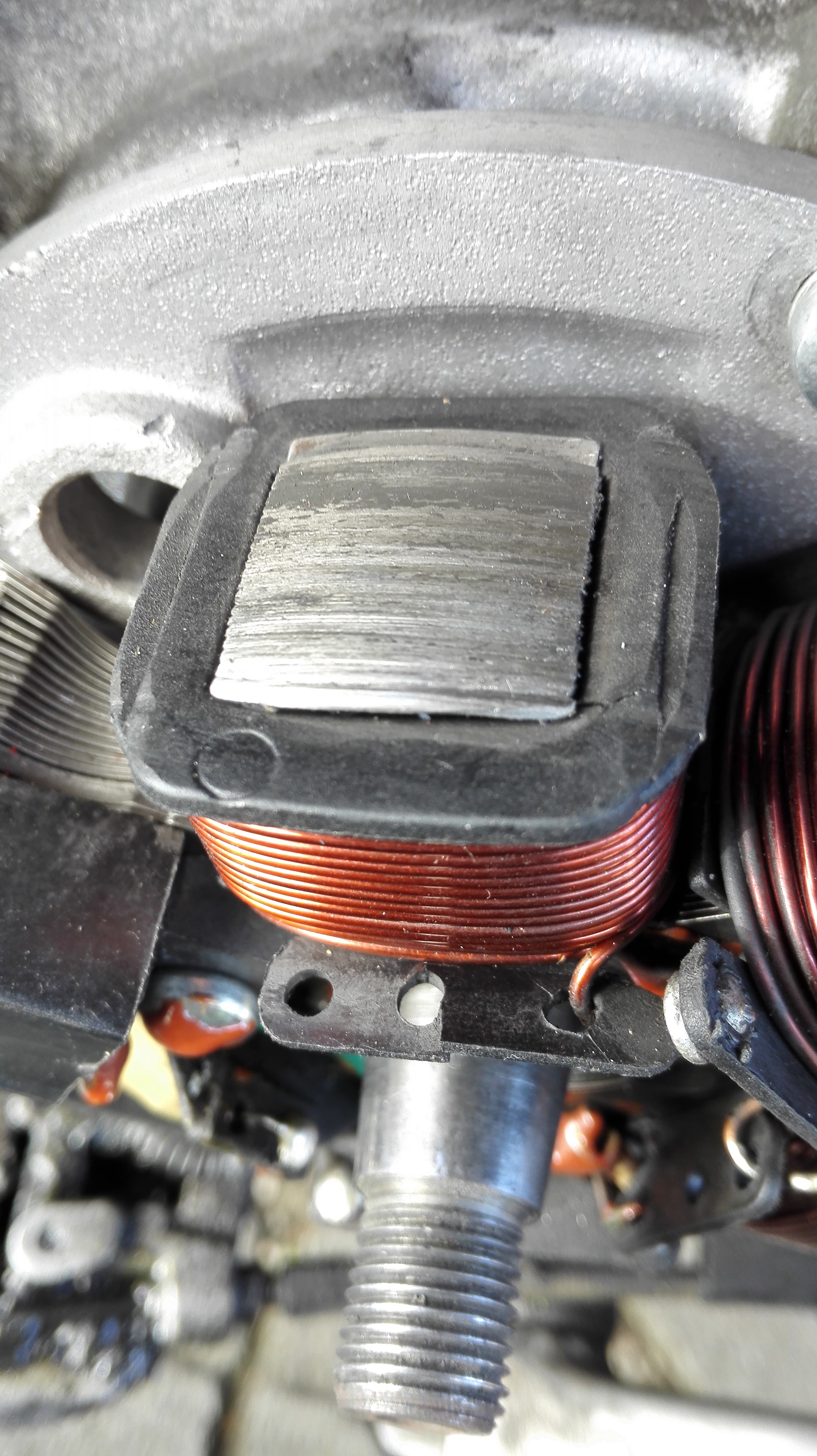

So, endlich bei Gelegenheit das Polrad runter. Auf der ZGP ist mir keine schwache Lötung oder ähnliches aufgefallen. Dafür habe ich gesehen, dass die Plastik"enden" der Spulen links und rechts der silbernen Flächen abgeschliffen sind. Ist das normal?
vor 2 Stunden schrieb Paul_Holl:
Ist das normal?
Also normal ist das nicht!
Dürfte durch zuviel radiales Spiel der Kurbelwelle gekommen sein. Wenn das noch nicht behoben ist, könnte da auch Dein Elektrik-Problem herrühren.
Ich gehe mal davon aus, dass Du die ZGP gelöst hattest und die normalerweise mittig verschraubt war?
