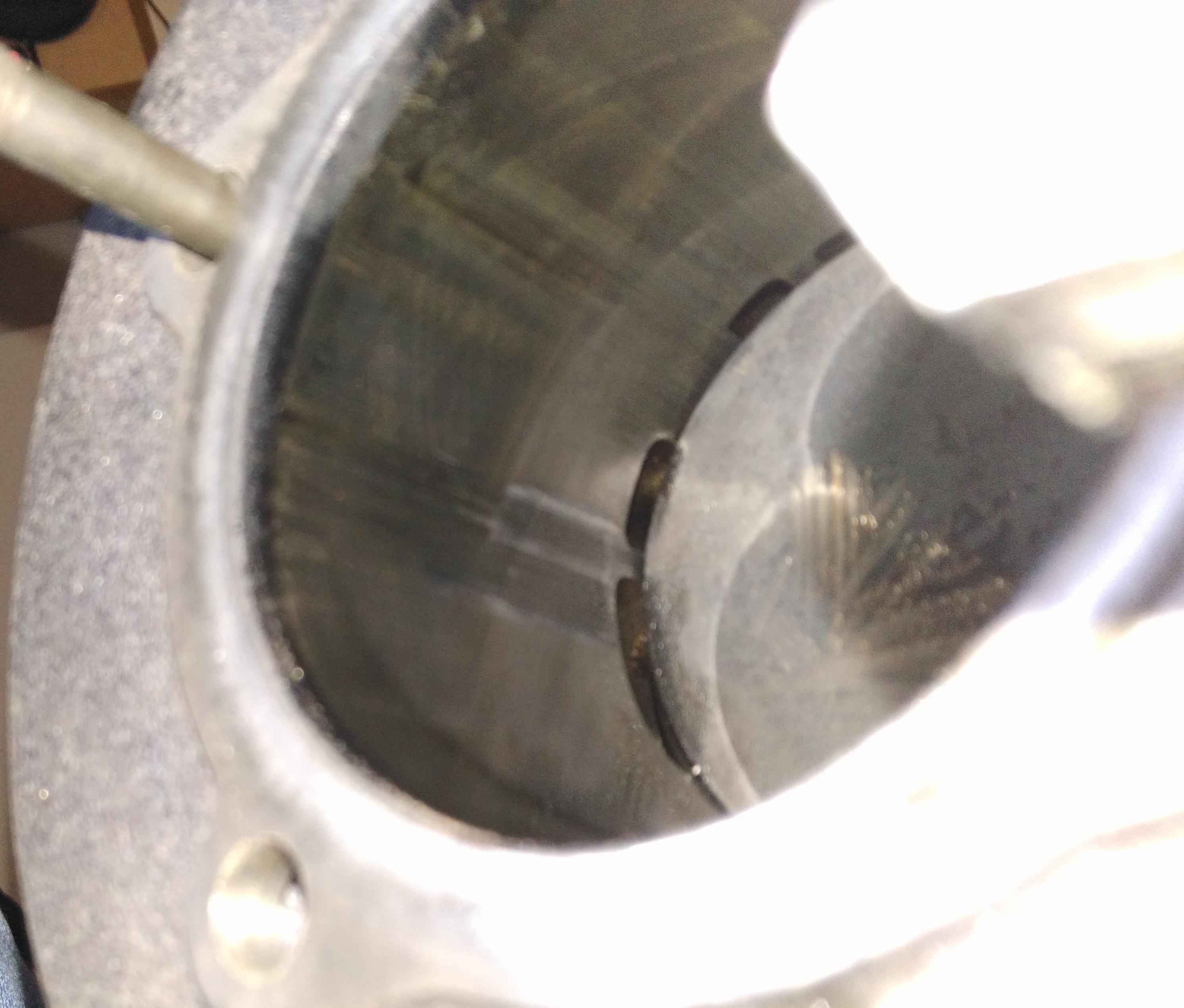

Den Kolben hatte ich mangels Zeit noch nicht ausgebaut. Allerdings war die Neugier doch so groß, so dass ich zumindest den Zylinderkopf runter genommen habe:

sonst schaut das im Zylinder nicht schlimm aus...

Hier noch ein paar Fotos vom alten Kolben und Zylinder:
…… so wie der aussieht hat der Kolben vielleicht mal kurz angerieben, ein echter Stecker war das sicher nicht.  Bis auf das gebrochene Hemd sieht das alles wie gerade eingefahren aus. War das Hemd gebrochen, oder ist das beim Ausbau passiert ? Was heißt der Kolben hatte sich auf der Kurbelwelle festgefressen ? Ist Dir das Pleuellager festgegangen ?
Naja, das Hinterrad blockierte schon. Der Motor lief aber nach einer kurzen Wartezeit anschließend wieder. Was meinst du mit echter Stecker?

Stecker heißt, das der Kolben im Zylinder steckenbleibt und so die Karre blockiert. Im Normalfall sehen dann zumindest die Kolben viel schlimmer aus, als Deiner. Meist sind die Ringe mit "Aluschmier" verbacken.
Niemals einen Kolbenbolzen Durch "klopfen" entfernen. Da hast Du schnell ein krummes Pleuel oder defektes unteres Pleuellager.
