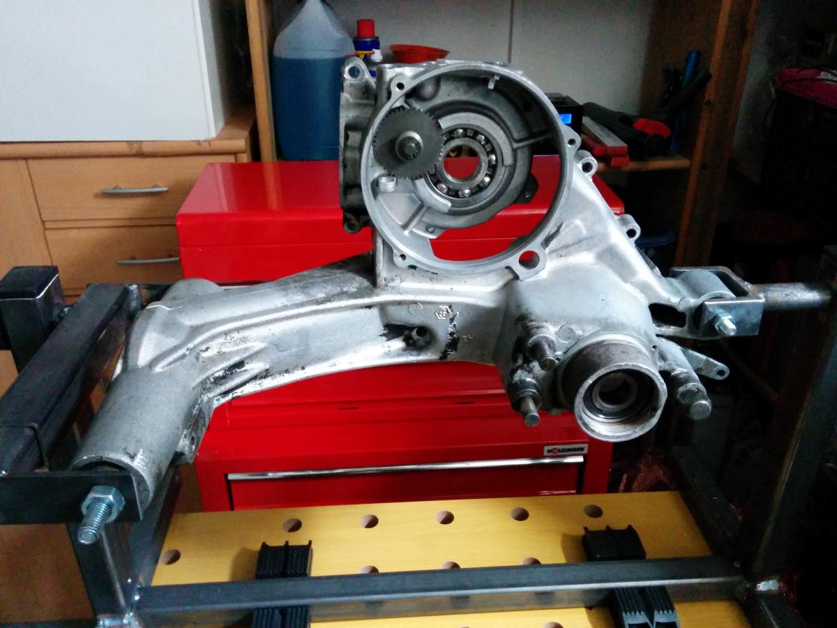

Wenn du noch alte lager hast, kannst du selbige bestens als Schlagdorn verwenden (du kommst oftmals, auch mit warm/kalt-Methode, nicht drumherum, die letzten zehntel mit sanften klopfen zu beenden,...)
Dabei bitte vorsichtig sein! Man klopft da schnell "ein paar Zehntel" zu viel...  :dontgetit:  Vgl. bspw. hier http://www.germanscooterforum.de/topic/268398-sicherungsringf%C3%BChrung-neben-kurbelwellenlager-gebrochen/?hl=+kurbelwellenlager%20+ring

Ok, das heißt mit der Anpassung der Kolbenfenster an den Zylinder mach ich schon mal nix falsch. Am Zylinder Kanten brechen auch klar, aber da warte ich doch insgesamt sinnvollerweise, bis ich das Teil aufstecken kann und nach vermessen von Steuerzeiten und Quetschkante sehe, ob da etwas speziell bearbeitet werden sollte. Oder hab ich nen Denkfehler drin?
Vergaser ist ne gute Idee, den hatte ich ganz vergessen, da kann man auf jeden Fall schon mal anfangen. :-D
Das ist klar. Baue ja eh meine Sachen vom "alten" Motor in ein "neues" Gehäuse. Und der war Gemischschmierung.
Die ersten Lager sind übrigens drin. Heiß machen und gekühlte Lager hat übrigens nicht ganz geklappt, musste mit gebastelten Einziehern arbeiten.
Zwei neue Fragen:
Ist es normal, dass sich das Kurbelwellenlager relativ schwer drehen lässt? Das alte ging recht leicht vor dem Ausbau. :-(
Wo fang ich beim Vergaser ovalisieren am besten an? Querschnitte vom Gehäuse, der Vergaserwanne und dem Faser sind ja alle unterschiedlich. Was nehm ich da als "Referenz"?

Lager habe ich (denke ich) mit Einzieher ordentlich eingebaut, da sollte eigentlich nix falsch gelaufen sein.
Simmerring ist die Metallvariante. Ok, dann werde ich wohl meine Bestellung noch um diesen Dichtring ergänzen... :sly:
Nein. Wenn es sauber ist, sollte es sich genauso leicht drehen, wie vor dem Einbau.
Beim Vergaser würde ich gucken, ob es in der Praxis wirklich etwas bringt. Die neueren Vergaser sind schon leicht ovalisiert. Kritisch ist der Bereich um die Leerlaufgemischschraube; da kann man leicht zu viel wegnehmen. Tick Tack Toe Ding Dong oder siehe oben.
Aber so Sachen wie die Scheibe/Ritzel sollte man schon erneuern bei ner Revision. Würde ich jetzt nicht einfach vom alten in den neuen Block stecken.
