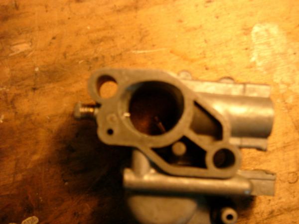

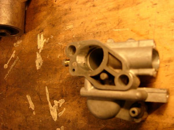

Nachdem ich meinen Si 24 vergaser gerade ovalisiert hab
ist folgendes passiert
ich habe die gemischeinstellschraube reingedreht das sie nicht verloren geht
naja als ich sie dann rein geschraubt hatte
und in den Vergaser geschaut hab
hab ich festgestellt dass dort wo die schraube in die kammer mündet
wohl die wand zu dünnwandig ist
weil sozusagen die schraube durch gebrochen ist
Bilder sagen mehr als worte ;)
Eingefügtes Bild
Eingefügtes Bild
Angehängte Bilder (Vorschau)
  • Angehängte Bilder: IMG_3302.JPG

Das ist also der Grund dafür, wieso in der O-Tuning-Anleitung geraten wird an dieser Stelle nicht zu fräsen. Verstehe...
Na, ob man das retten kann?
Ich denke da wird wohl ein neues Gehäuse fällig werden.

Der is hin

Neuer Vergaser ist fällig, aber ich würde an dem kaputten noch was üben. :whistling:

NEEEEEEEEEEEEEEEEEEEEEEEEEEEEEEEEEIN!
ich grigs kotzen
ich will nich schon wieder lehrgeld bezahlen =(
aber wenn ich die schraube rausdreh is das loch wieder zu
kann ich da nich was hin schmieren wie ein bisschen kaltmetall oder sowas?

Kaltmetall, nein. Löst sich.
Löten/Schweißen lohnt nicht.
Neuen kaufen und nicht auf maximum Fräsen, nur leicht oval und Übergänge.

Denke einfach beim nächsten Gaser dran, dass es darum geht die Strömung zu optimieren (glatte/fliessende Übergänge) und nicht darum den Durchlass zu vervielfachen.
Für letzteres würde ich lieber einen grossen Gaser mit Ansaugstutzen montieren.
Ausserdem: Mit viel Gefühl fräsen/schleifen oder einen feineren Fräser/Schleifaufsatz verwenden. Lieber etwas mehr Zeit lassen, dann bekommst Du nicht solche Dellen rein, wie bei dem gezeigten Gaser.

Die Schieberdichtfläche ist auch nichtmehr richtig dicht. Haste auch zu weit gefräßt.

und das war einer deiner fehler. wie du auf dem einen foto siehst hast du jetzt seitlich ne kleine lücke zwischen schieber und gehäuse,die da aber nicht sein darf. deshalb lieber den schieber drinlassen, dann siehst du das beim fräsen

da war vorher schon son kleiner spalt O.o

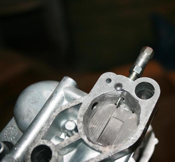

hab grad auch meinen SI Ovalisiert zwar ist bei mir nichts ausgebrochen jedoch steht natürlich
die Gemischeinstellschraube wenn sie voll reingedreht ist weiter raus.
Das passt doch oder?
Angehängte Bilder: L1040395 (FILEminimizer).JPG
Angehängte Bilder: L1040399 (FILEminimizer).JPG
Die schraube ist auf den Fotos voll reingeschraubt!!!!

Auf deinem Foto kann man fast nix sehen...
Aber das was man sieht schaut noch nicht zum wegschmeißn aus.
Ganz rein drehst die Schraube eh nie.
Probiers aus und schau ob du den Gaser noch eingestellt bekommst.
Ich glaub es geht.
