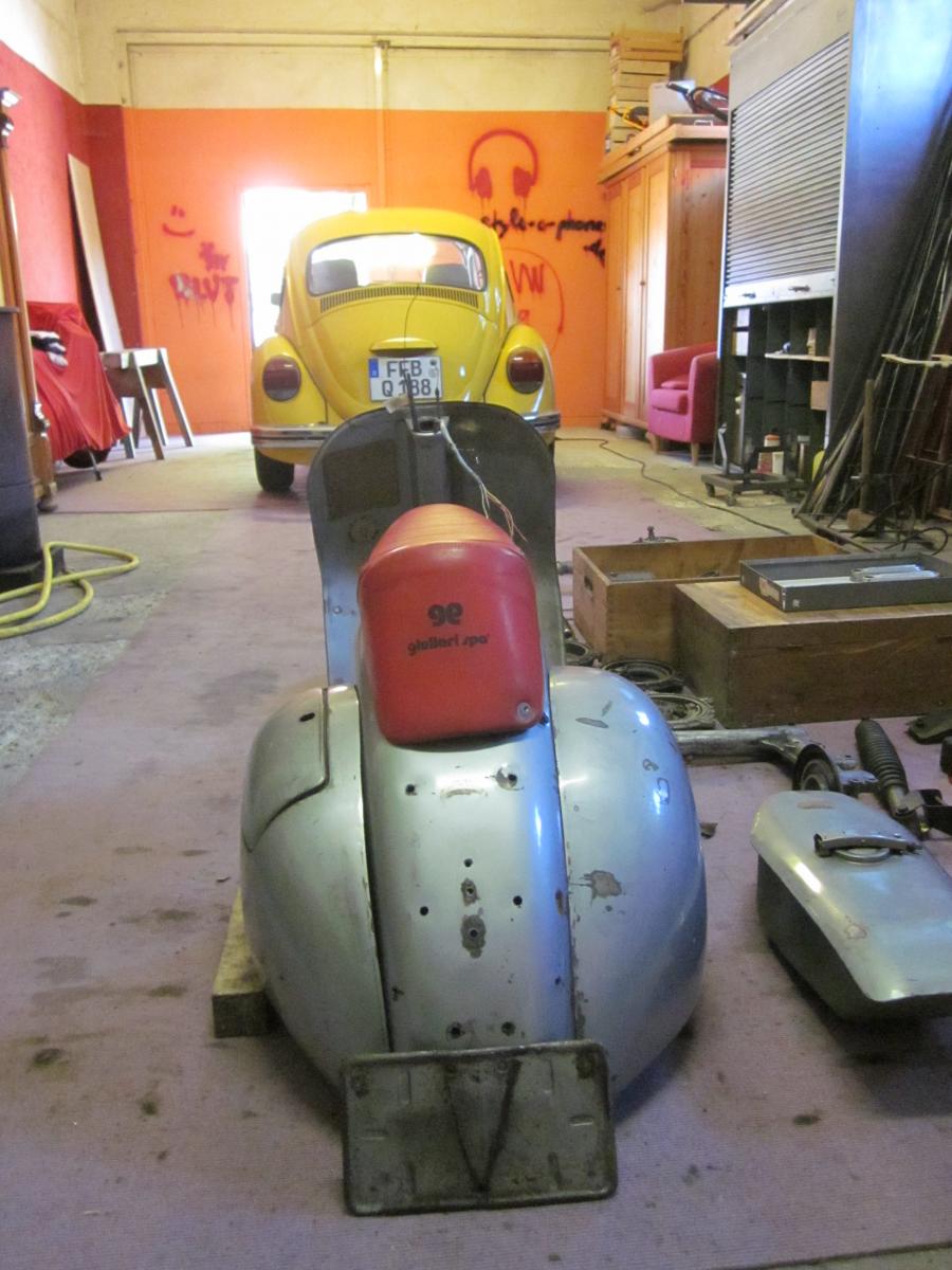

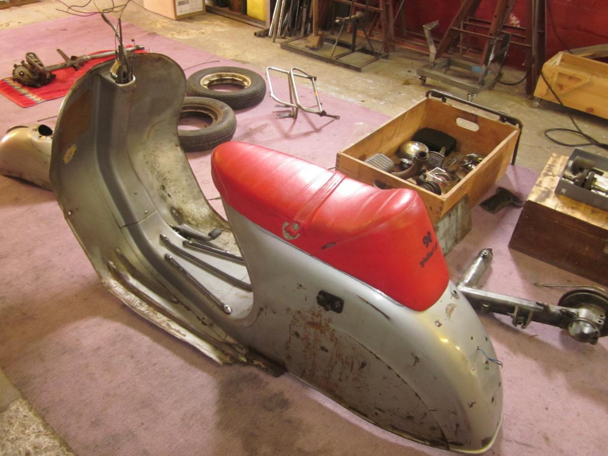

Giuliari Spa auf GS3, hab ich damals nur probehalber draufgelegt.
Vorne am scharnier kann man rel. einfach anpassen. Hinten muss man basteln.

Die Form passt in etwa,
Tank ist nicht drin, mit original Deckel stößt sie aber an.
Der Abschluß der Bank liegt auf dem Heck auf,
ich werde den Bezug lösen und das Blech hinten beschneiden.
Das Scharnier muß auch verlängert werden.

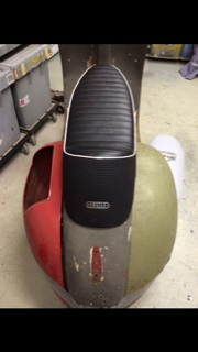

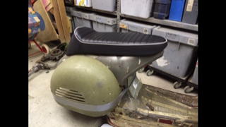

Ich hab mir die ancilotti draufgebaut. Passt mit dem Austauschscharnier von der Linie perfekt drauf, die hintere Halterung muss angepasst werden und für den Tankdeckel hab ich die Bankunterseite angepasst!
Hier mal paar Fotos vom Aufbau:
Kaum macht man's richtig, schon funktioniert's!
ach die is ja supi! Bin auch auf der Suche nach einer Bank und ich muss sagen diese gefällt mir auf der GS dann doch recht gut!!!
Hast Du mal eine höher auflösendes Foto besonders für den vorderen Bereich?
Und wie aufwändig war das anpassen der hinteren Halterung?
Und was für ein Austauschscharnier?
