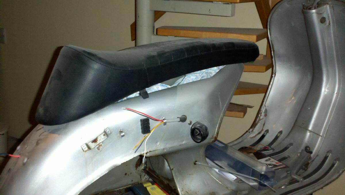

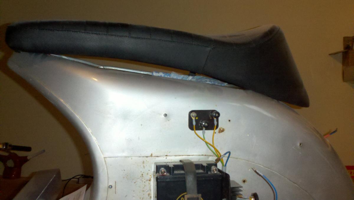

hab gerade mal so eine Sitzbank auf ne GS gelegt und Fotos gemacht. (kann ich aber erst morgen früh einstellen, wg minderwertigem Drecksandroidhandy)
Sieht aber nicht besonders toll aus...
Gruß, Arne

Die Sitzbank ist zu stark gekrümmt, man könnte evtl. mit viel Aufwand das Glasfasergestell dem Rahmenverlauf anpassen und auch etwas schmaler gestalten. Anschließend neu beziehen.
Gruß,
Arne
Dass die so gar nicht passt hätte ich nicht gedacht.
Kompletter Eigenbau wäre wahrscheinlich einfacher.
Danke
