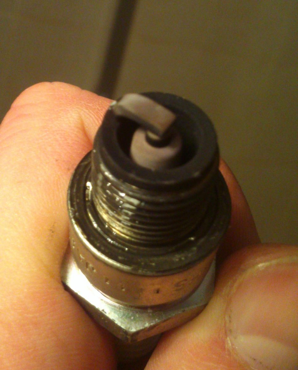

mit 95er hd nach ca 20 km fahrt sieht die kerze jetzt so aus (benutze mineralisches öl, vllt gibt das auch n anderes bild) mit dem verhalten des motors bin ich jetzt zu 90% zufrieden, kann man das kerzenbild so bedenklos fahren?

obwohl das kerzenbild eher ins graue geht? aber testen kann ja nichts schaden. :-) sonst läuft sie schön, Standgas sauber, vmax ~85kmh.

so, nach dem erneuten abblitzen, nochmal ca 100 km gefahren, mal budder bei die fische, bei dem bild würde doch keiner, wie oben vorgeschlagen, 7-10 nummern abdüsen? oder seh ich das falsch?
ist jetzt ne 95er... ich verstehs nich.
kann das unter umständen am öl liegen? fahre eigentlich schon immer mineralisches ohne probleme, verbrennt das einfach geiler als teil oder vollsynthetisches?

Würdest du, wäre es dein Zylinder, wirklich so viele Nummern runter geh'n? :-) dann wär die Kerze doch schneeweiß oder seh ich das falsch?

Tante edit wirft noch hinterher, dass ich auch der Meinung bin, dass man das Zündkerzenorakel bei den heutigen Kraftstoffen und Ölen getrost in dieTonne werfen kann.

Der Kolben, wenn ich mal oben reinschaue ist übrigens größtenteils schwarz bis auf die Stelle direkt an der kerze, da etwas heller...

Ob das jetzt zu braun oder zu grau oder zu weiß is, keine Ahnung. Die Zündkerzennummer find ich wie gesagt nicht sehr aussagekräftig.
Meine Erfahrung ist zu mindest, dass das Setup extrem auf die Nebendüse reagiert. Also hab ich fett angefangen, bin dann runter bis die Karre lief wie die Lutzi (meist biste dann genau einen Schritt zu mager). Und dann wieder eine Nummer hoch.
Wenn du die passende ND gefunden hast, das gleiche Spiel mit der HD.

Wenn du aber keinen Unterschied zwischen 84 und 94 in der HD merkst, is da irgenwas nicht in Ordnung.

Das einzige was mich abhält unter die 90hd zu geh'n ist das kbild, da mir für einen klemmer der Zylinder einfach zu teuer war. Kann aber ja nochmal auf 90 geh'n da war ich vor paar Wochen schon mal aber damals mit Hoffnungslos verrechnetem zzp, dank fehlender Konzentration nach std langem basteln.
Also, geh ich nochmal auf 90 und bei der hd?

habe mal ne 90er rein, also 5 nummern runter, lief auch ganz gut... hab ne neue kerze rein und 50km runter gerissen, als ich dann die kerze betrachtet habe konnte ich nicht guten gewissens so weiter fahren, habs nich übers herz gebracht. weiß wirklich nicht mehr woran es liegen kann das ich da so hoch angesiedelt bin. könnte es sein das die wahrscheinlich dichtere kältere kuft im mom die ganze geschichte abmagern lässt? im grunde ists es mir egal ob ich ne 70 oder 100er fahre nur bin ich son alter peter lustig der wissen ist warum dinge sind wie sie sind...
hier das bild mit der 90er nach 50km fahrt

Die 50km haste zum größten Teil auf der HD gefahren? Also Vollgas?
Mal für dich zum Vergleich, wobei das bei jedem Motor anders ist. Ich bin den 19er Bauernvergaser mit nem 75er F1 gefahren und hatte dort zuletzt mit Standard Luftfilter ND 50 &HD 88 und das ganze war nur leicht zu fett. Das Problem bei dem Vergaser ist halt, das Du nur 2 Düsen hast zum Einstellen. Je nach Jahreszeit musste ich dann über die Gemischschraube nach regeln.
Falschluft kannst Du ausschließen? Gerade der ASS ist da etwas anfällig, je nach dem was Du da für ein System hast (Filzring oder O-Ring), wobei ich den Filzring als weniger anfällig empfand.
Zum abstimmen kann ich folgendes empfehlen:
Tendenziell würde ich beim einstellen immer von viel zu fett zu mager düsen, nicht andersherum.
Zuerst die ND. Größere einbauen und fahren, bis max. Halbgas und dann den Choke ziehen, wird sie dann langsamer biste zu groß mit der ND, verändert sich nix kannst Du schon zu mager sein, wird sie dann schneller bzw. läuft besser, dann ist die ND definitiv zu mager. Ich habe es immer so gehalten, das ich die ND immer etwas zu fett eingestellt habe. Gerade bei dem Bauernvergaser bist Du die meiste Zeit auf der ND unterwegs, zumindest wenn Du in einer Stadt wohnst.
Die HD wird nach dem gleichen Verfahren eingestellt wie die ND. Wichtig auch hier, viel zu fett anfangen und dann langsam abdüsen.
Wenn Du auch mit sehr großen Düsen ND >= 60 und HD >=110 noch zu mager bist, ist irgendwas anderes bei Dir im Argen. Extreme Falschluft würde ich dann vermuten. Kann dann nen Haarriss sein oder irgendwo nen Dichtungsproblem.
Grüße
Zapper
Bearbeitet von Zapper
ich seh da jetzt nicht wirklich ein Problem mit der Kerze. Und warum genau konntest du da jetzt nicht mit gutem Gewissen weiterfahren ?
Weil sie doch seeeehr weit weg von einer bräunlichen Färbung ist, ist ja quasi schneeweiß!
Grüße
Zapper
Jap bin ich zu 70% auf Vollgas gefahren.
Falschluft kann ich eigentlich ausschließen, Gaser is neu, filzring gut gefettet, ass zusätzlich mit hylomar abgedichtet und der Motor dreht in keiner Situation unkontrolliert hoch oder andere scherze.
Wie gesagt bis auf die Tatsache das mich die düsengröße wundert und das kerzenbild bin ich zu 90% zufrieden.

Ich weiß jetzt echt nicht, wie oft dir noch gesagt werden muss, dass das Kerzenbild heutzutage für die Tonne ist. Stell das Ding nach Zappers Anleitung ein und gut ist. Davon ab ist das Kerzenbild wenn überhaupt nur dann aussagekräftig, wenn du 3km mit Vollgas gefahren bist, im Vollgas Kupplung ziehst und Zündung ausmachst und dann nachschaust. So sagt das Kerzenbild genau gar nix.
Ok, bin nur verwundert das es mit dem 75er Zylinder den ich vorher drauf hatte sehr gut ab zu lesen und somit einzustellen war.
gesendet von einem Telefon mit Schnur.
Achso, wie man abdüst weiß ich, nur woher soll ich die Ansatzpunkte nehmen wenn kb irrelevant ist. Rein vom Gefühl, Fahrverhalten?
Oder wär ein Blick auf den kolbenkopf ratsam?

Naja den Hinweis, ob zu fett oder zu mager bekommst Du dann immer, wenn Du den Choke beim fahren ziehst. Voraussetzung ist allerdings das Dein Choke auch funktioniert.
ND:
Halbgas -> Choke ziehen -> Motor wird langsamer -> ND zu fett
Halbgas -> Choke ziehen -> Motor wird schneller -> ND zu mager
Halbgas -> Choke ziehen -> Motor verändert sich nicht -> ND genau richtig oder Tendenz zu mager
HD:
Vollgas -> Choke ziehen -> Motor wird langsamer -> HD zu fett
Vollgas -> Choke ziehen -> Motor wird schneller -> HD zu mager
Vollgas -> Choke ziehen -> Motor verändert sich nicht -> HD genau richtig oder Tendenz zu mager
Das Zündkerzenbild ist da uninteressant.
also bei aller Liebe, die ist nun wirklich nicht "schneeweiß".
Also ich finde die schon sehr weiß, wir reden doch von dem Keramiknippelchen oder? :-D
Sieht ja quasi aus wie ne ungefahrene Kerze
