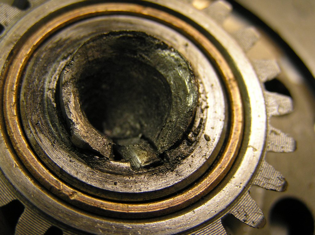

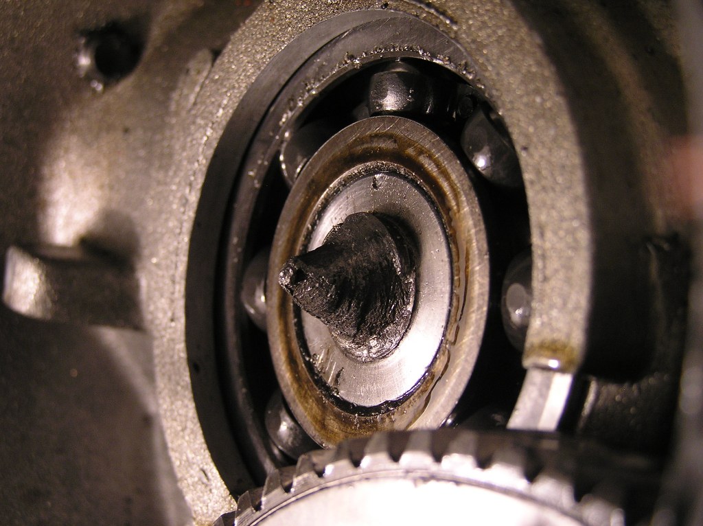

Hallo Leute
im dritten Gang bergauf Reso - volle Beschleungung
zur Motorkonfig ( die Angaben sollten reichen)
Malossi standard Tuning (28PS bei gut 30NM)
wie sind eure Erfahrungen mit diveren Materialermüdungen.
und was für ne Welle würdet Ihr mir empfehlen. ??
Es war übrigens eine MecEur Welle von Worb die später vom Meister persönlich (Kaba) in ne echte Lippe umgewandelt wurde.
Die Welle ist älter als 8Jahre
Grüße
ein erstaunter Woifal
Oha, sieht ja übel aus! Hast du die Kupplungsmutter mit einem Schlagschrauber angezogen? In Sachen Kauftipp habe ich leider keine Ahnung was Drehschieberwellen angeht.
Gruß, Ralf
Es war ne Membranlippenwelle und nein, ein Schlagschrauber kommt mir da nicht an die Mutter (außer zur Demontage natürlich) :-)
ich würde das auch im Topic "übel zugerichtete Teile" posten, da wird die Resonanz größer sein !!! wow, mein Beileid!
Bearbeitet von Andreas G-Punkt
Wie hoch ist die Laufleistung? Könnte das bei 8 Jahren normaler Verschleiß sein? Immerhin steht da etwa 3 mal so viel Leistung an, wie ursprünglich geplant.
War die Scheibe unter der Kupplung richtig herum (mit der Fase zum Lager) eingebaut? :???:
Einen "runden" Übergang vom größeren Durchmesser des Lagersitzes zum kleineren Durchmesser des Kupplungszapfens kann ich nicht erkennen. :blink:
die Nut in der Welle hatte ihre besten Tage auch schon hinter sich, sieht ganz schön ausgeschlagen aus
Von Nut kann man in diesem Fall nicht  mehr spechen.
Der Motor wurde vor zwei Jahren das letzte mal geöffnet und da war die Welle PIPI FEIN!
Die Laufleistung im Jahr liegt bei ca.1000km (die anderen Fahrzeuge wollen auch gefahren weden)
Aber schluß damit > Thema abgeschlossen > Patient tot
