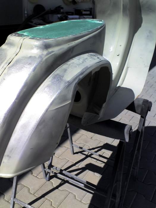

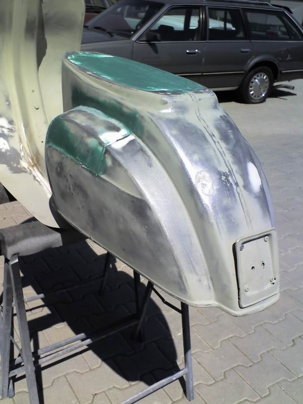

habe zum 3ten mal jetzt angefangen mir nen alten rahmen (wirklcih übel... da hat mal jemand zur ersatzteilgewinnung was rausgeschnitten und der boden ist auch noch top :-D als wohnzimmertisch umzubauen... ursprünglich war geplant nen bodenblech rein zu machen ein wenig spachtel, farbe und gut ist... jetzt ist das ganze ein wneig als lack testroller geendet und jetzt wird er richtig gemacht als Tisch aber in einem lackzustand das er sich auch ihne weiteres auf die straße trauen kann (werden verschiedene flammendesigns ausprobiert was am besten kommt für das 2te winterprojekt)... glücklicherweise habe ich den rahmen oben schon zugeschweißt das ich gar nicht mehr auf die idee komme die kiste wieder auf die straße zu bringen... obwohl... :-D

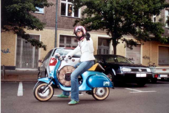

desweiteren bekommt meine freundin endlich mal nen anständigen roller... ne schicke V mit nem relativ org motor aber lecker lack... schwarz seidenmatt mit flammen (4 farbig) so wie sie ihn haben will :sabber:
post-11286-1156797375.jpgpost-11286-1156797384.jpgpost-11286-1156797393.jpgpost-11286-1156797578_thumb.jpgpost-11286-1156797590_thumb.jpg

da steht die nase ja noch ganz gut hoch. aber die gabel ist schick.
und denn lenker finde ich auch ok. mit welchen teilen ist der denn aufgebaut?
alten spezial rahmen, ja der war leider so verbeult vorne hatte keine lust da noch zu hämmern und so weiter
hab denn einfach 2 basislacke die sie sich ausgesucht hat drauf lackiert und ne schicht klarlack
hab den übrigens nach den wünschen von eva gebaut, farbe aussehen usw
pk 50 motor(kommt bald nen langhuber rein 125er oder polini oder so)
serveta gabel
mz lenker mit sip klemme und mopedscheini
magura schaltelement von ner mofa(wird gegen eins von ner zündapp getauscht)
ersatzradhalter hab ich selber geschweißt
rücklichter sind die alten blinker von meiner yamaha(im rahmen eingelassen und rot eigefärbt
sitzbank is ne corsa mit echtem leder orange schwarz bezogen
rgv koti(ja der steht etwas hochnäsig da stimmt :-D)
