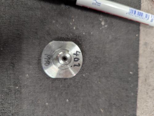

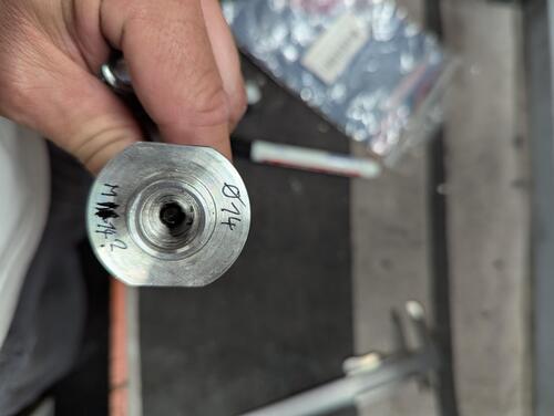

Kann mir jemand hier sagen um was für eine Verkürzung es sich hier handelt?
Verkürzung von kim-lehmann (such mal im forum hier)
Mit der Madenschraube oben wird hart/weich eingestellt.
Am 1.6.2026 um 13:03 schrieb sepp:
Am 30.5.2026 um 22:40 schrieb Lenki:
Nope,
ist nicht die von mir!
