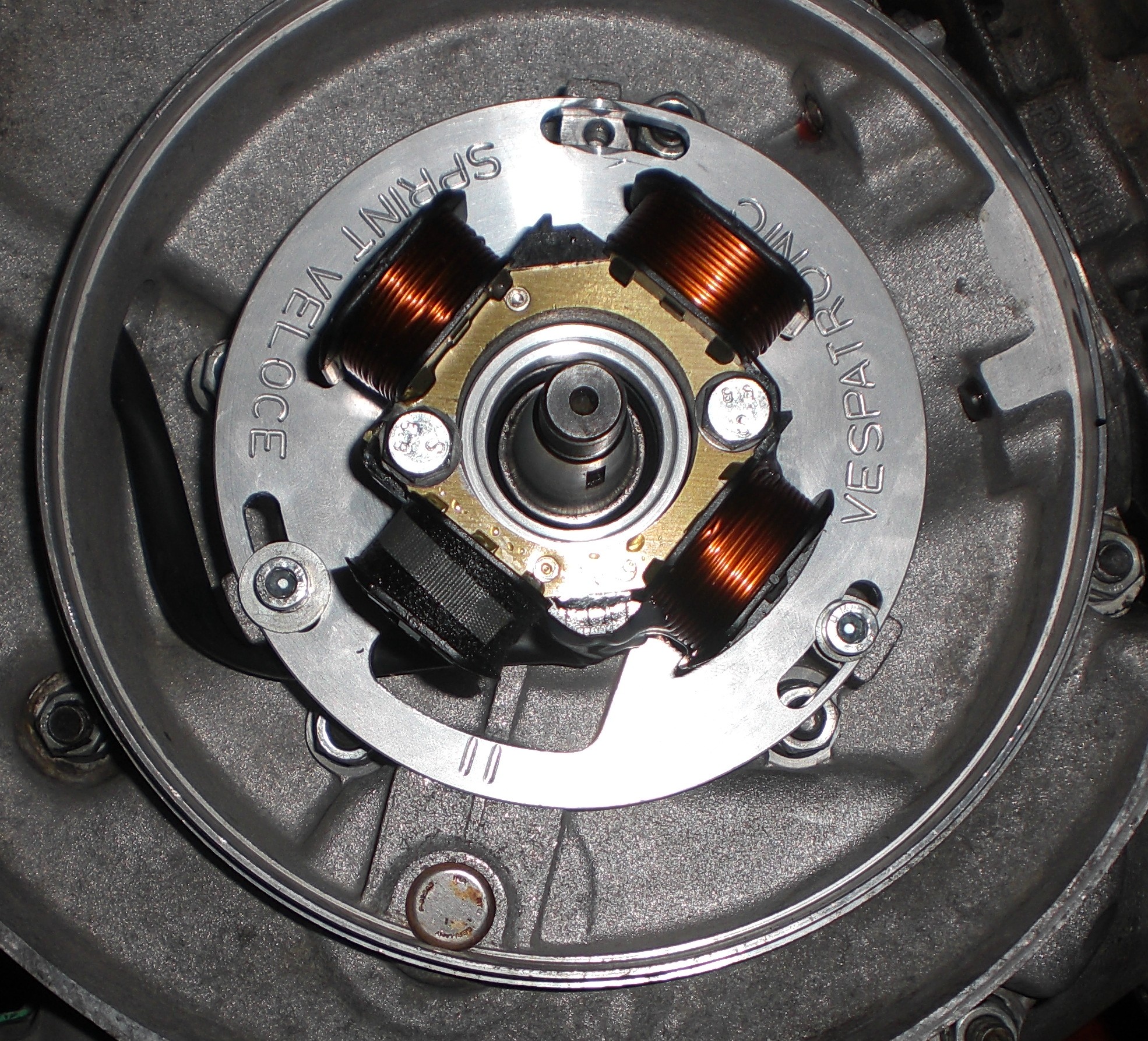

Polrad PX und V50 Vespatronic haben die selbe Nutposition. Das Spulenpaket ist bei der PX auf der Grundplatte relativ zur V50 um ca. 120° verdreht.
PX V50
