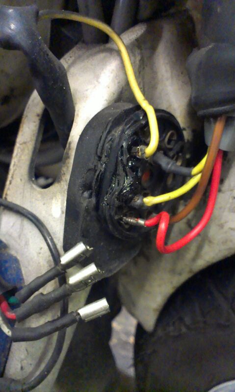

Schöner Abraucher, was ist da den passiert??
Das gelbe Kabel liefert Saft aus der Zündung, also vor dem Gleichrichter...
Ach so, bgm Platte, Elemec LüRa, 175er Stage 4 Motor.
Bearbeitet von Schmied
Lockere Steckverbindung die bei Vibrationen "feuert" und den Kunststoff schmelzen läßt.
Ein Klassiker - besonders häufig beim runden, weißen Steckverbinder (blau u. schwarz) in der PX-Lusso
