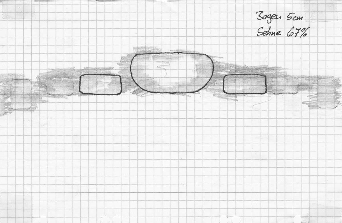

Würde Motorheads Portmap auch nicht unbedingt kopieren. Lieber gerade Oberkante mit von mir aus ca. 2mm Fase, da haben sowohl der Auspuff (anständiger Druckimpuls) als auch die Kolbenringe was davon.
Zu wenig Beachtung bekommt leider meistens die Verbindungstorse zwischen Portmap und Auspuffflansch, da kann man oft noch einiges an Leistung holen, ohne z.B. die Kolbenringe noch weiter zu belasten.

Ich sehe das Problem beim 211er eher darin, dass man die 70% gar net als Querschnitt durch den Auslass bekommt ohne durchzubrechen, also meine Erfahrung. An eine Erweiterung des Querschnitts mal gar net zu denken.

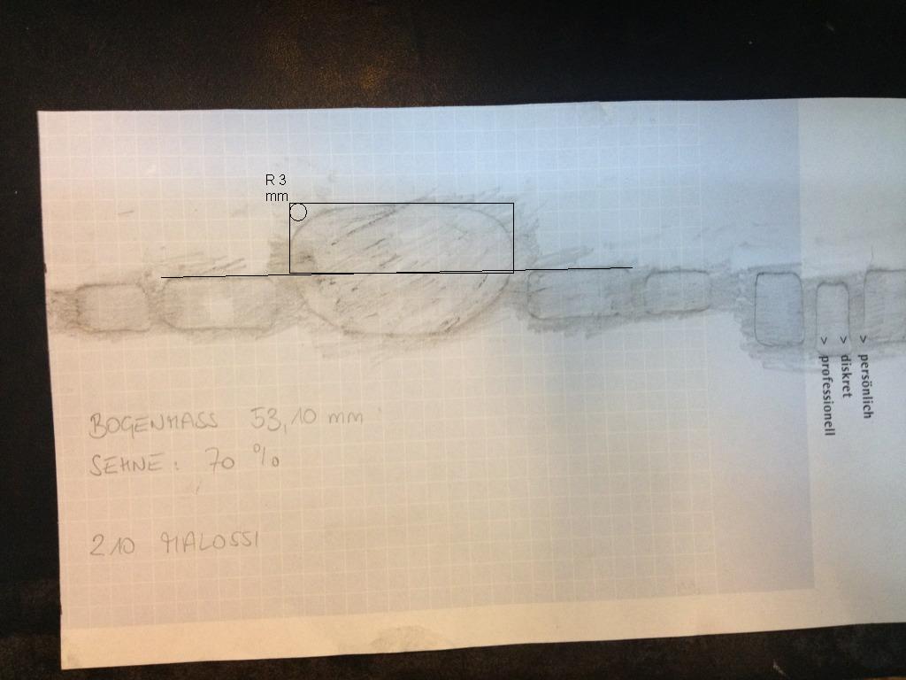

Hi Stefan
Wurde die auslass moglich maximieren auf einer viereck uber die vorauslassquerschnitte eingezeichnet
Hab ich mit eine 6 mm fraser gemacht
Hi Stefan

ich schmeiß hier jetz auch einfach mal mei PortMap in die Runde um die ein oder anderen Anregungen in Empfang zu nehmen...
Auslass ist bei 67% - Kanal gut ausgeräumt... Stehbolzenkanäle habens beide überlebt :wheeeha:
In der Höhe wurde noch nichts verändert, da mei Block grad noch beim Kobold zum Schweißen ist... geplanter Außlass wird so bei 190-194 liegen.
Setupveränderung auf: 220er mit Pinasco-LH auf MRP-DS mit 33er Keihin und Cobra-1
Zweck: tourentauglich

Hi Stefan

Hi Truls!
Und wie gehst du im Kanal weiter? Maximal was geht bis kurz vorm durchbrechen oder nur versuchen gerade durchzukommen?
ohne durchbrechen wenn möglich. die letzte mal hatte ich durchgebrochen, weil ich die oberkante der auslass mit eine radie besorgen,
und die radie schön von oberkante bis seiten gemacht geht das nicht ohne durchbrechen.

hier spricht wir ja um eine dbm motor. für strassenfahren reicht ja die auslass das Stefan jetzt hatte ganz gut.
hatte meine auslass gemacht wie ich im stefans portmap eingezeichnet hatte.
grüss
Truls
die jetzige auslassform ist gut für 40 ps!
ich frag mich nur wie "haltbar" ein 3mm radius noch ist?
haltbar genug das du die DBM winnen könntest
du wird ein tick "over-rev" verlieren aber 1-2 ps mehr über ganze resoband, also lohnt das sich.
