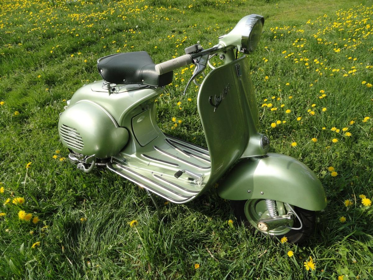

Heute war ich in Düsseldorf in der Classic Remise
kann ich jedem der es nicht kennt und mal in der Nähe ist
nur wärmstens empfehlen - zwar ehr Oldtimer Autos aber nur geil
3-4 Vespen waren auch dabei auch Komplette nicht nur der schöne Rosthaufen
post-44510-0-57213700-1356887622_thumb.j
kommt alle gut ins neue Jahr
bene
Maik die Schönheit auf dem Bild ist Verde Metallizzato ?
jaaa ich mag die Opaline - n Freund meinte könnte auch gut Popel-Farben
heißen der Lack aaaaber sowohl Popel als auch Geschmäcker sind ja
ja bekanntlich verschieden ;-)
