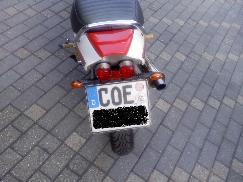

Meine Rücklichter sind eingetragen. Auf den Scheiben ist eine E-Nummer und die sehen genau so aus wie die vom SIP, also auch mit integriertem
Katzenauge, aber halt mit Nummer. Hab die damals vom Götz, Polo oder sonstwo gekauft.
Kennzeichenbeleuchtung ist glaub ich vom Conrad.
:cheers:
Max
