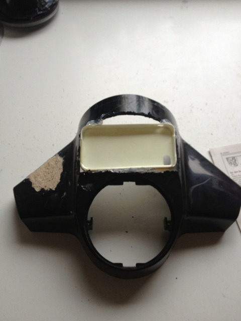

Jo sieht nicht schlecht aus , aber mir zu auffällig . Hab schon was in Planung post-46219-1351770366,5638_thumb.jpg

Servus Fischa!! Muß wegen dem Geschäft immer erreichbar sein. Und mit stöpseln im Ohr und das Ding in der Tasche ist nix. So seh ich wenn wieder einer was von mir will.Gruß W
Achse deswegen , coole Idee ! kannst dir ja so einen Bluetooth teil für den Helm zulegen ;)
Steckst du das Handy nur rein oder kommt da was zur Fixierung drüber ?

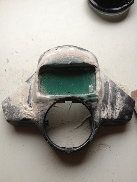

Moin Leute ! Neuer Tag neues Glück. Hey Jonas. Glasfaser Spachtel gibt's im Baumarkt . Hab heute morgen noch was gemacht Schleifen Schleifen Schleifen post-46219-1351837974,0639_thumb.jpg ach so und wieder Spachteln. post-46219-1351838050,1974_thumb.jpg und Schleifen :-)
post-46219-1351844672,9435_thumb.jpg so könnte es dann Mahl aussehen. Da gehen aber noch ein paar Std Schleifen Spachteln u Füllern drauf . Gruß W

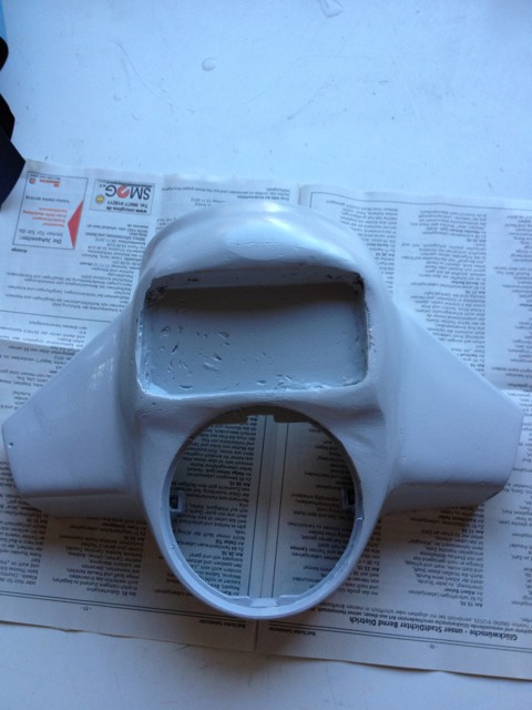

Moin zusammen. An ne Stromversorgung hab ich auch schon gedacht. Hab aber noch kein Plan wie? Na egal der Winter ist noch lang (Leider) post-46219-1351923316,9807_thumb.jpg so sieht's nach ein paar Std nass Schleifen und Füllern und wieder nass Schleifen aus.

So nach zwei Mahl Lacken kommt dann noch Klarlack draufpost-46219-1351933565,7766_thumb.jpgbis heute Abend ist das fertig Gruß W
