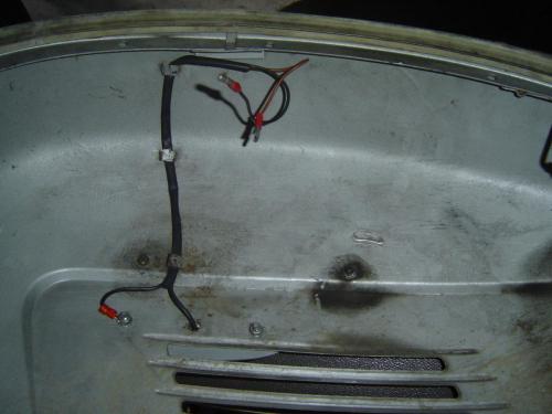

Achtung, die Bilder unten sind von der deutschen Sprint, GL ist was die Position der Blinker angeht anders! Siehe
Hier mal alle Detailaufnahmen die ich selbst irgendwo aus dem Web hab. Da sollte erkennbar sein, wie das gemacht wird.

Edith sagt: Alles richtig, nur die Montageposition der Blinker (erstes Bild) stammt von einer deutschen Sprint, die deutsche GL hat das anders.

Hat nicht zufälltig jemand noch Bilder von der genauen Position und Befestigung des Blinkers auf der Motorseite?
Auf dem Bild von uLuxx ist der Blinker anscheinend über die Luftschlitze montiert, aber kommt der Blinker dann nicht zu weit nach oben sprich der Sicke und der Zierleiste in die Quere?
Wäre super, wenn mir hier noch ein paar Nahaufnahmen gezeigt werden könnten; ich finde im Netz leider nichts Vernünftiges :-(
Das ist ja auch das Foto, das uLuxx gepostet hat.
Ich glaube da ist die Position nicht richtig; jedenfalls für eine GL
Doch, die Position ist 100% richtig! Ist meine Sprint und die ist absolut unverändert.
Wie gesagt, ob's bei einer GL anders aussieht, kann ich nicht sagen.

So, hier die Montageposition der Blinker an der deutschen (augsburger) GL VLA1T.
Die Blinker sitzen anders als bei der deutschen Sprint, sprich auf den Lüftungsschlitzen. Bei der Motorbacke ist daher nur ein Loch zu bohren, die anderen Halter muss man irgendwie am Schlitz befestigen, wie das original war, keine Ahnung, vielleicht kann einer der Besitzer der dt. GLs da mal aushelfen mit Bildern. So sieht's bei meinen Augsburger Backen aus:

Und hier noch mal die Bilder für die Kabel:

Super. Genau das was ich gesucht habe. Vielen Dank an uLuxx!!!
Dann ist die hintere Schraube des Blinkers auf der Motorseite wohl doch durch den Schlitz geführt und wahrscheinlich innen mit nem Plättchen geklemmt.
