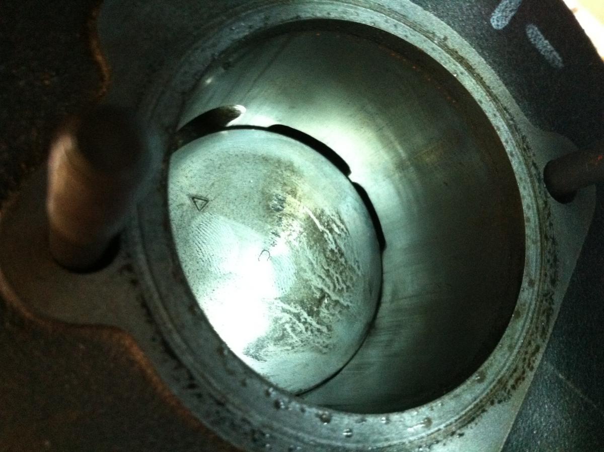

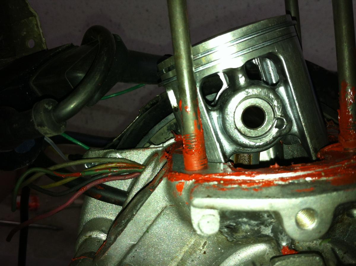

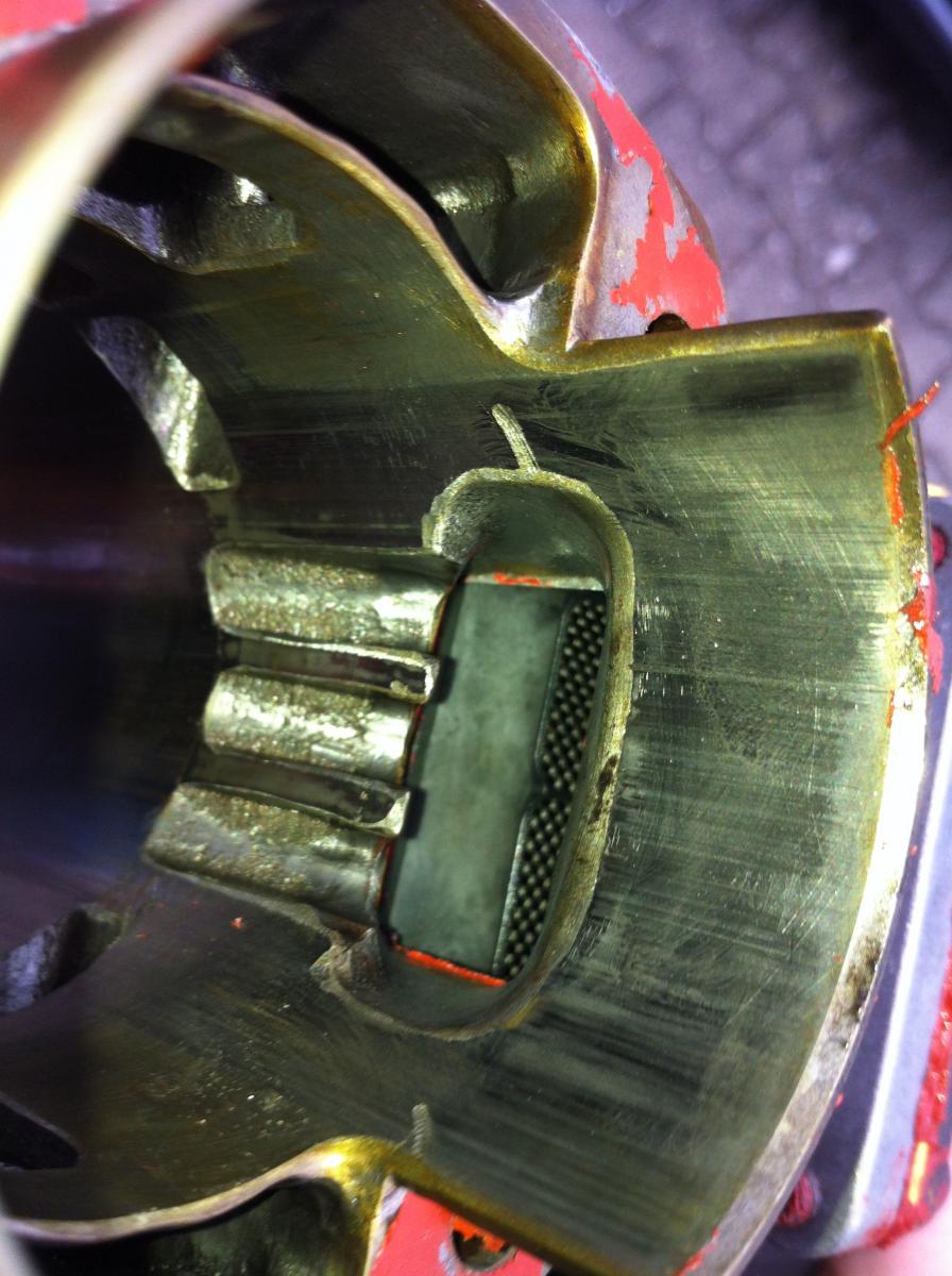

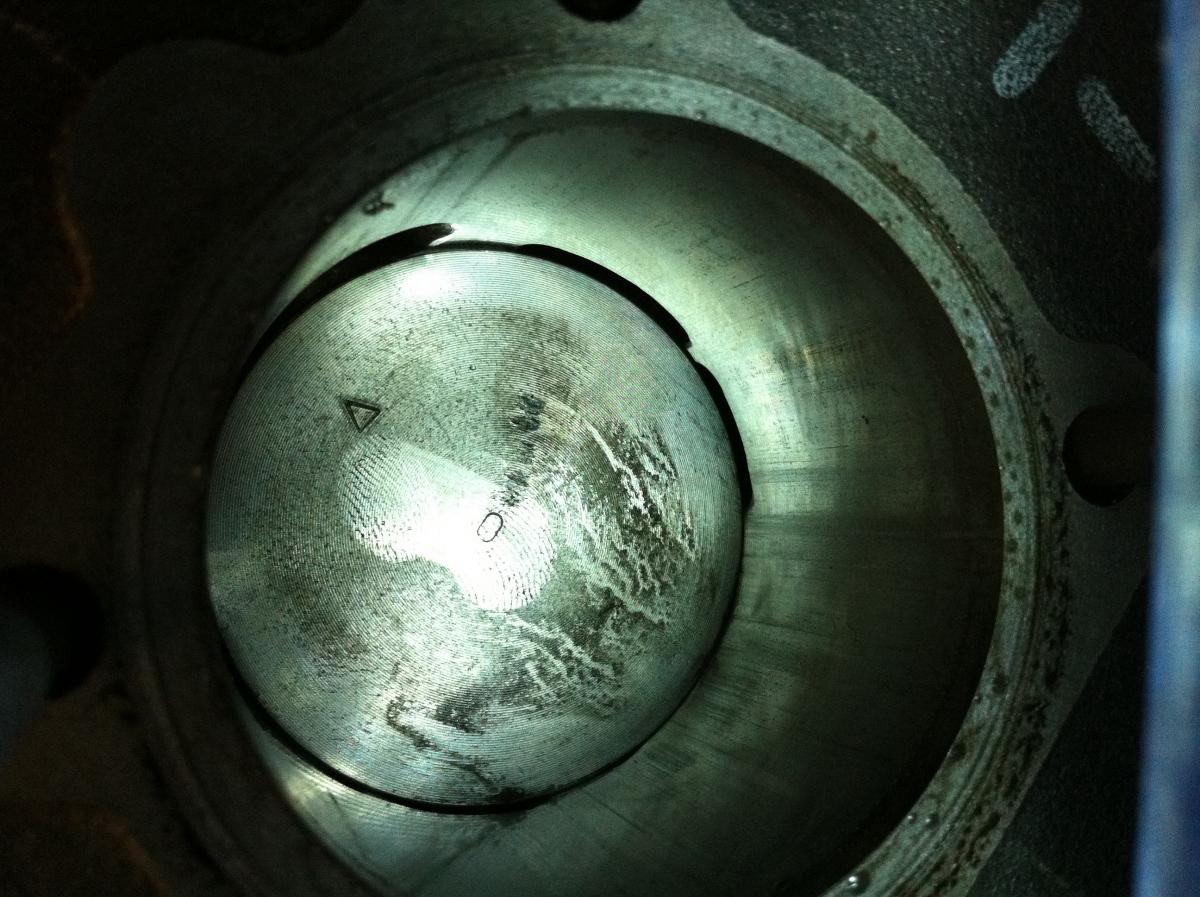

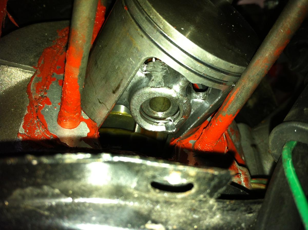

so, hab den Zylinder gerade runtergeschraubt. Sieht so aus als das er recht weit unten am Einlass geklemmt hat. Kann man da was draus schließen das er gerade dort geklemmt hat? Kolben sieht noch gut aus. Kolbenbolzenclips sind noch beide drin. Nur komisch ist das ich jetzt immer noch nicht den Kicker treten kann. Wahr. kam der Klemmer dann nicht vom falschen Gemisch, oder? Wo soll ich jetzt weiter machen? Kanns an der Kulu Strang liegen das sich da was gelöst hat?

Die 2 Bilder sind vom Zustand bevor ich den Zylinder abgebaut habe.Da ist er so gesehen stecken geblieben.
sind die Bilder jetzt vor oder nach dem "Klemmer" aufgenommen worden? Ich sehe auf den Bildern nicht wo der geklemmt haben soll!
Auf dem Foto unten in der Mitte bist du rechts und links vom Einlass beim Fräsen abgerutscht, richtig? Ich tippe auf ein fest gegangenes Kurbelwellenlager
Nee das müsste die Stelle sein wo er geklemmt hat. ALso auf den Bild wo man den EInlass sieht.
Die Bilder sind gerade eben aufgenommen worden, also nach dem "Klemmer"
bei der menge an dichtmasse würde ich mal nebenluft ausschließen :wacko:
nee, ernstaft ich seh da jetzt so auch keinen klemmer, ein bild der einlasseite am kolben würde vielleicht mehr aufschluß geben.
kolbenhemd einlasseitig ganz unten noch ok? oder hat der kerl vielleicht einen fremdkörper angesaugt?

Ok alles klar Dann bin ich schonmal froh das er nicht geklemmt hat. ABer die 2 tiefen kerben links und rechts neben dem Einlass? Ich meine nicht das die vorher schon waren.
