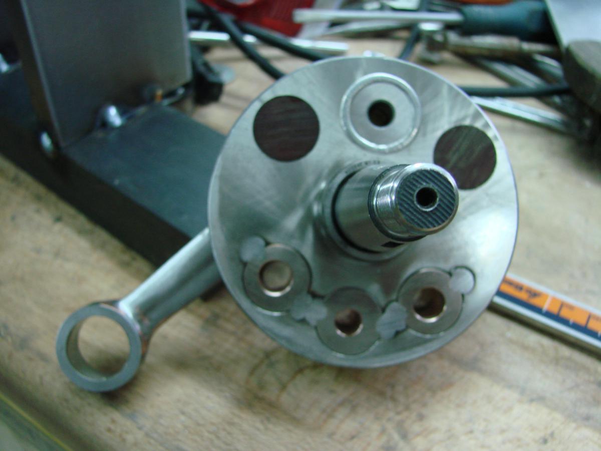

  • Bild einer moifizierten MMC Welle. Feingewuchte genau fürs passende kolbengewicht... Und kann mit NU204er lager verbaut werden.....
geil.. dickere wellen dafür schwächere lager.. immer wieder toll sowas.... :wacko:
Lager sind ja leicht zum Tauschn!
ist auf jedenfall sehr sinnvoll bei eher potenten motoren schwächer lager zu verbauen als original schon drinnen sind.. halt für einen neuentwicklungspowershopper. Für einen techniker wie micht eher nicht.. is aber eh wurscht das ganze den bei 51 hub würde ich nach wie vor ganz einfach ne modifizierte MMC vollwange verbauen. ca. 200-300€ dabei sparen, keine wunderlager und wundersimmerringe verbauen müssen und damit glücklich werden und auch glücklich bleiben.... :wacko:

Bild einer moifizierten MMC Welle. Feingewuchte genau fürs passende kolbengewicht... :wacko: Und kann mit NU204er lager verbaut werden.....
guck mal in die überschrift, HIER gehts um 51 HUB!
FInde das 6005er (C=11,9kN) auch net so prickelnd im Vergleich zum originale Fuffilager (6204er: C=15,6kN), aber hat jemand ne Ahnung was das ETS Lager für C bzw. C0 Werte hat und welche Grenzdrehzahl? Hatte da noch nie was gefunden...
Das NU1005 (C=14,2kN, für ETS Welle) hat ja auch etwas weniger C als das 6204er.
Das NU204 (C= 25,1kN) dagegen schon wieder einiges mehr, is aber kein ETS Sitz.
Das kupplungsseitige Lager (6303) kann aber eh nur C=14,3kN, also machts ja keinen Sinn bei symmetrischer Lageranordnung (is das symmetrisch?) einen höherwertigeres Lager auf der Limaseite zu verbauen oder?

ich verbaue entweder NU204 oder ETS lager, je nach gehäuse eben.

sieht bei ner 51er welle nicht anders aus ausser man verbaut eben irgendwelche wunderwellen....
die lima wange ist DEUTLICH kleiner!
@maniac: welche 51er Welle bist du 2011 gefahren?
Eine MMC Vollwange mit BGM Pleuel und Wolfram-Gewicht, lief am Anfanng der Saison butterweich, hat dann aber mit der Zeit immer ein bisschen mehr zu rappeln angefangen.
Die Passung war nach der Saison durch die ganze Drehzahlprügelei im Arsch, kann also Uncle Tom erstmal nicht bestätigen.
Erstmal nichts. Außer dass die Wangen genauso breit sind wie bei meiner MMC, die ja das zeitliche gesegnet hat.
Die BGM Limawange ist grösser im durchmesser als die von MMC
von welcher passung spricht du den jetzt ?
den...
Ich nehm jetzt mal das beim verbauen des BGM Pleuels (was ja auch Schrott ist) auch der BGM zapfen verwendet wurde der ja um gut 0,02mm ein kleineres Pressmas hat als der Zapfen von dem MMC Pleuel. Das das auf dauer dan nicht hällt ist eigentlich auch klar. Ich erinner mich auch das ich dir das alles auch schon anfandes letzten Jahres per PM mitgeteilt habe was man nicht tun sollte......
