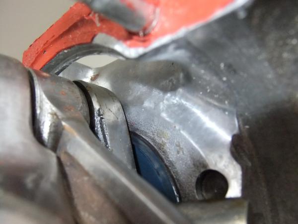

wie versprochen, aktuelle bilder. hab das ganze noch geglättet und poliert ein wenig.
sicherlich nicht der schönste einlass, aber er wird seinen dienst tun! :-D
dein geiler membrankasten verdeckt meine schöne wellenform sowieso :-D
so, nun steckst die lippenwelle dorthin wo sie hingehört, spielst den ansaugvorgang mal durch und schaust durch deinen spongebob-einlass rein.
dann wirst du sehen dass da auf der kuweseite (innen sozusagen) wohl noch was weg gehört.
nach vorne, nach hinten und nach "limaseite".
das nächste mal nüchtern und ohne spongebob-sticker als schablone fräsen :-P:-D
:cheers:
warum soll da noch was weg?
welchen querschnitt gibt die membran frei und welchen querschnitt hat da der einlaß?
gut die wellen sind jetzt nicht so dolle, außer er wellt den ansauger passend zum gehäuse!
sorry, hab ich mich wohl missverständlich ausgedrückt.
nicht an der seite wo der ansauger angeflanscht wird ( "aussen") soll noch was weg sondern an der innenseite, also kurbelgehäuseseitig.
zumindest wenn ich mir die fotos eine seite vorher ansehe und wo sich das untere pleuellager befindet wärend dem ansaugvorgang (genau vor dem einlass) machts keinen sinn oben so groß zu sein und sich dann nicht wenigstens richtung kurbelgehäuse zu weiten sogut es möglich ist.
