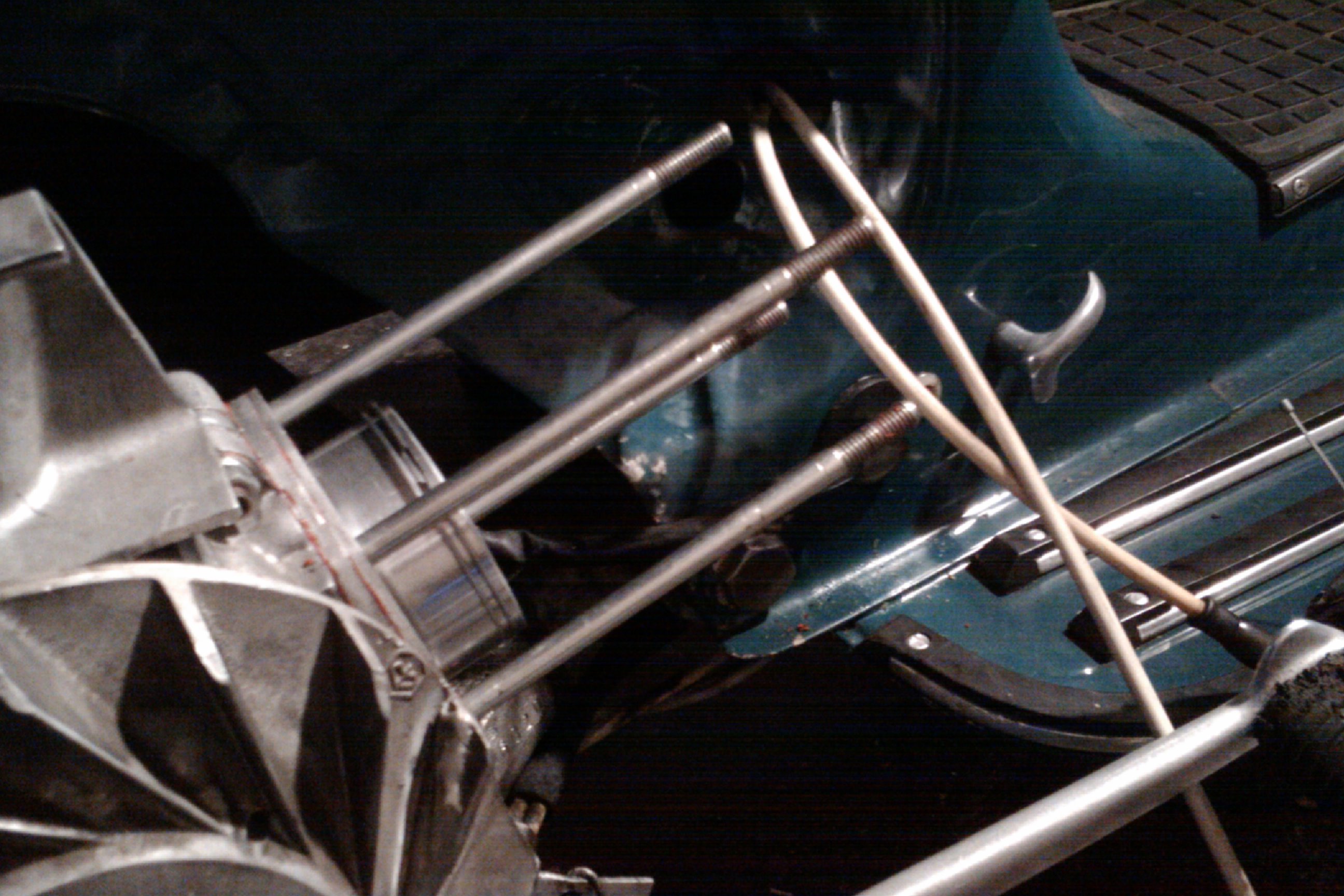

Sou, nachdem ich zum PWK Vergaser einstellen die Zylinderhaube abgenommen habe, und dann die ganze Konstruktion auf der Autobahn ausprobiert hab,
kommt jetzt ein neuer GS Kolben an Start.
Was mich übel nervt, ist das ich den 177er Polini nicht wechseln kann ohne den Motor komplett auszubauen.
Es geht auch wenn ich nur die Motoraufhängung und den Stoßdämpfer vom Motorblock löse, aber die Züge von der Schaltung werden dabei
bösartigst belastet. Ich halte dann den Motor einfach schräg gegenüber der Karosse, solange bis sich der Zylinder aufsetzen lässt.
Eine andere Möglichkeit wäre einfach hinten den Dämpfer vom Block zu lösen. (Wenn der Vergaser unten ist)
Dann kann soweit rangieren, das der Zylinder platziert werden kann.
Er bleibt dann aber an einem kleinen Absatz der Karosse hängen.
Ich hab die gesamte Karosse lackieren lassen. Wenn ich sa was wegnehme sollte ich mir auch was passendes ausdenken um sie
wieder zu versiegeln. Viel Müsste da ja garnicht weg. Was meint ihr? Is das okay für die Stabilität?
Das das schonmal jemand gemacht ?
Edith meint die stelle im Bild an der man weiße Punkte erkennen kann...
post-27733-097120000 1296149585_thumb.jp
Bearbeitet von Frischling
bei der 200er gehts einfach wenn die stehbolzen entfernst dann kannst alle zylis auch so wechseln ohne etwas auszuhängen....
Jep, Kontermutter auf die Stehbolzen und vorsichtig raus damit.
Dann kann man bei den LFs die Zylinder problemlos wechseln.
also ich würd am rahmen nichts wegschneiden im bereich der motoraufhängung.
da wirken die größten lasten auf den rahmen ein!
stehbolzen rausdrehen iss auch nicht so gut für den stehbolzensitz um aluguß.
so wirds gemacht:
hinteren dämpfer aushängen und hinterrad abbauen und motor abklappen.
mmmmmh klingt alles plausibel.
Das mit dem abklappen hab ich auch schon versucht. Wieso hinterrad ausbauen?
Ich stell die Vespa einfach am Hauptständer auf ein Holz. Dann kann man viel weiter klappen,
muss aber den Sportpuff herunter nehmen.
das reicht aber trotzdem nicht, (soweit ich mich erinnere)
Bist du sicher das das klappt? kann ich mir gerade nicht so recht vorstellen.
Ich versuchs einfach nochma.
Ich hab M8 Stehbolzen. und extra lange wegen 8mm Fußdichtung. Gewinde auf der Seite vom Block etwas gröber. Also eher Einwegprinzip.
Die Idee ist natürlich an sich nicht schlecht.
Wie oft wechselt man den Zylinder am Motor.
Wie oft baut man ihn aus um nachzuarbeiten, wegen Reiberspuren?
Den Motor rauszubauen geht doch wirklich sowas von schnell, da mache ich kein Werk draus.
Öl raus. Raste ab, Kabel ab, Brems-Kulu Seil ab.
Auspuff muss eh runter beim Zyli-Wechsel. Das Hinterrad auch, sonst kommt man schlecht an die Schraube vom Auspuff.
Vespa hinten absenken, Federbein lösen, Motorbolzen demontieren.
Schon liegt er vor dir. Dauert 20 Minuten.
Auch hier ist der tollste Roller der Welt mal wieder einen Schritt voraus: bei der T5 geht das ohne Probleme! :thumbsdown:

Ich habe das unschön gelöst aber funktioniert!
Hintere stoßdämpferschraube raus, runterlassen und den Zylinder so ca 1.5mm auf der Karosseseitig die Kühlippen abgeflext!
so, jetzt hab ich die Schnauze voll.
Jetzt wird gefräst.
Bin mir sooo sicher dass noch mehr das Problem haben.
Wenn meine Karosse nachgibt und bricht sag ich bescheid :)
Es muss nur ein kleiner unbedeutender Teil weg.
das hätte ich nicht gemacht...
nem grausguss zyli die kühlung reduzieren....

Jow, das hab ich mit meinem alten gemacht. Der fing erstaunlich krass an zu rosten.
Also schön irgendwas draufschmieren oder einnebeln.
Ich nehme mal an die Rippen des Polini unten sind absichtlich unten am Auslass positioniert, weil dort die meiste Wärme abgeht.
Luftstromtechnisch aber nicht so schlau wie ich finde. Eigentlich müssten die Rippen vertkal verlaufen und nicht horizontal.
Naja, ich glaube das bischen wird den Kohl nicht fett machen. Mit O-Topf sowieso nicht.
Hab an meinem Malossi auch hinten die Rippen gekürzt, kann ihn jetzt so rznterziehen...
Macht einiges einfacher !!!
MfG Daniel
Ob es jetzt ne Sünde ist, nen halben Zentimeter an Kühlrippen wegzuschneiden, glaub ich mal nicht...
Da hat mir mein Pfarrer damals ganz andere Sachen angekreidet....
MfG Daniel
So es ist getan.
Und es sieht garnicht schlimm aus.
Kann ich jedem 177er auf einer 125er PX empfehlen.
Mit einem ordentlichen Fräser (z.B Pferd ist das gleich gemacht.)
Sorry, aber nur weil ich zu faul bin die Stehbolzen rauszudrehn, einen Rahmen zertören??? :thumbsdown: Da hätt ich lieber die 2 Rippen am Zyl weggemacht.
Bearbeitet von Kabaschoko
