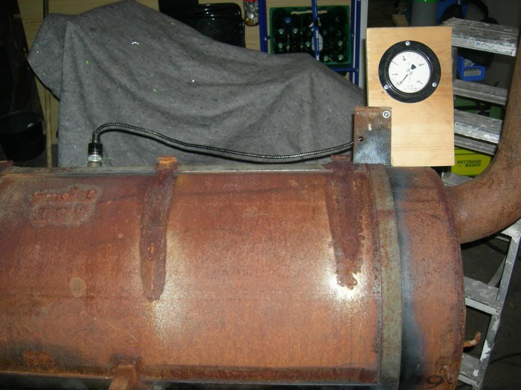

Tante Bea: Am BBQ-Smoker hab ich ne analoge Temperaturanzeige
