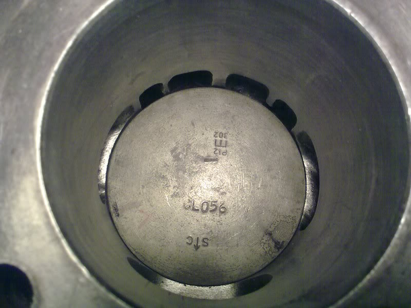

he lacknase der typ hat aber 360 grad mit fenstern.
Ich hätte auch noch einen mit Fingerports und 178°. Magste? :thumbsdown:
