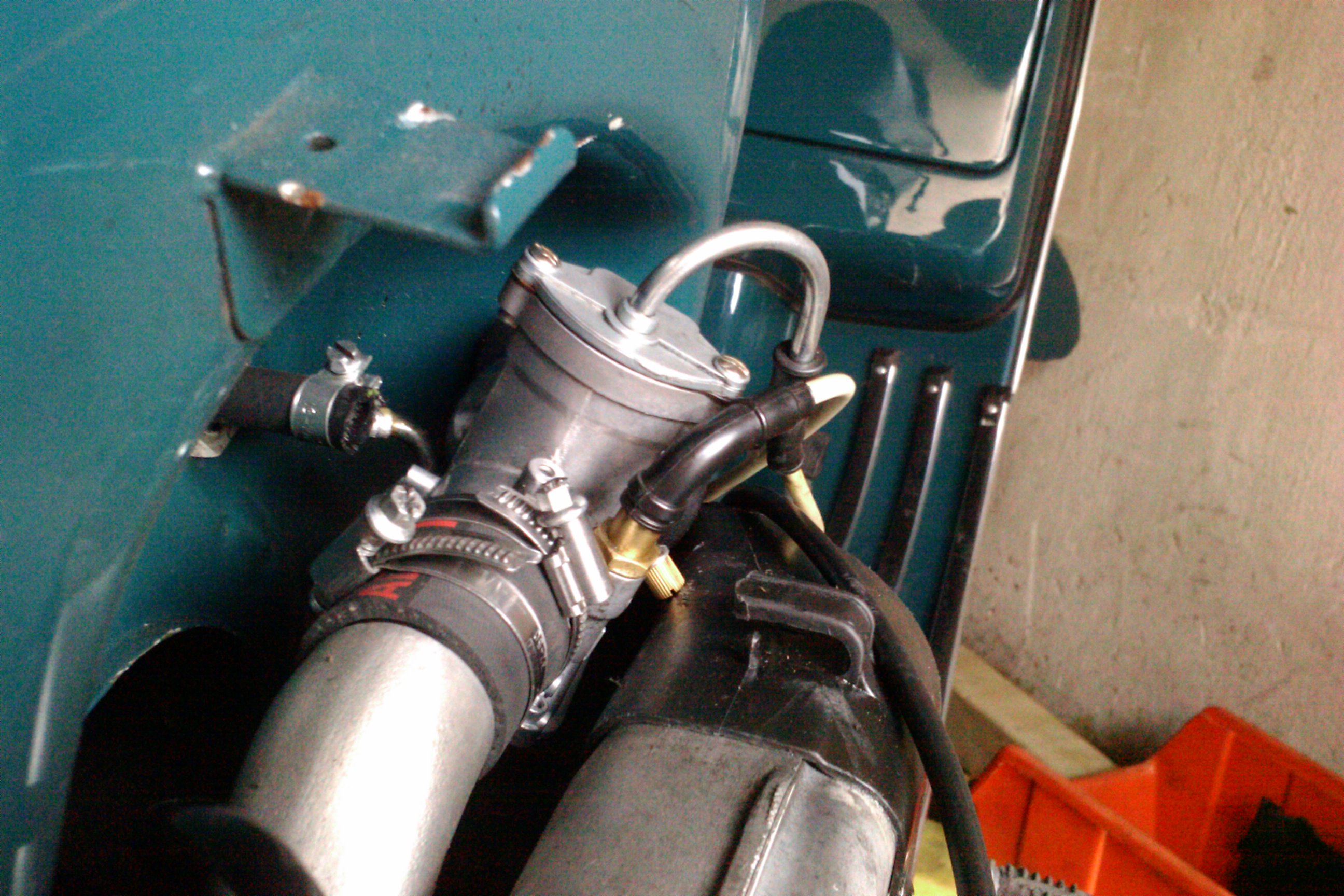

Den Vergaser habe ich zum schluss schief eingebaut, damit er nicht zwischen der Karosse und Zylinder
zerquetscht wird. Dummerweise kommt nun unten am Übergang von Schwimmerkammer zum oberen Teil des Gasers
ordentlich Benzin raus, da dieser Übergang nicht wasserdicht ist. (FAIL! :crybaby: )

Hast du mal ein bild von deinem vergaser?(also wie er jetzt in der vespa verbaut ist)

Mach mal n Foto vom eingebauten Vergaser, und stell es hier rein...
wird gemacht, kommt morgen.

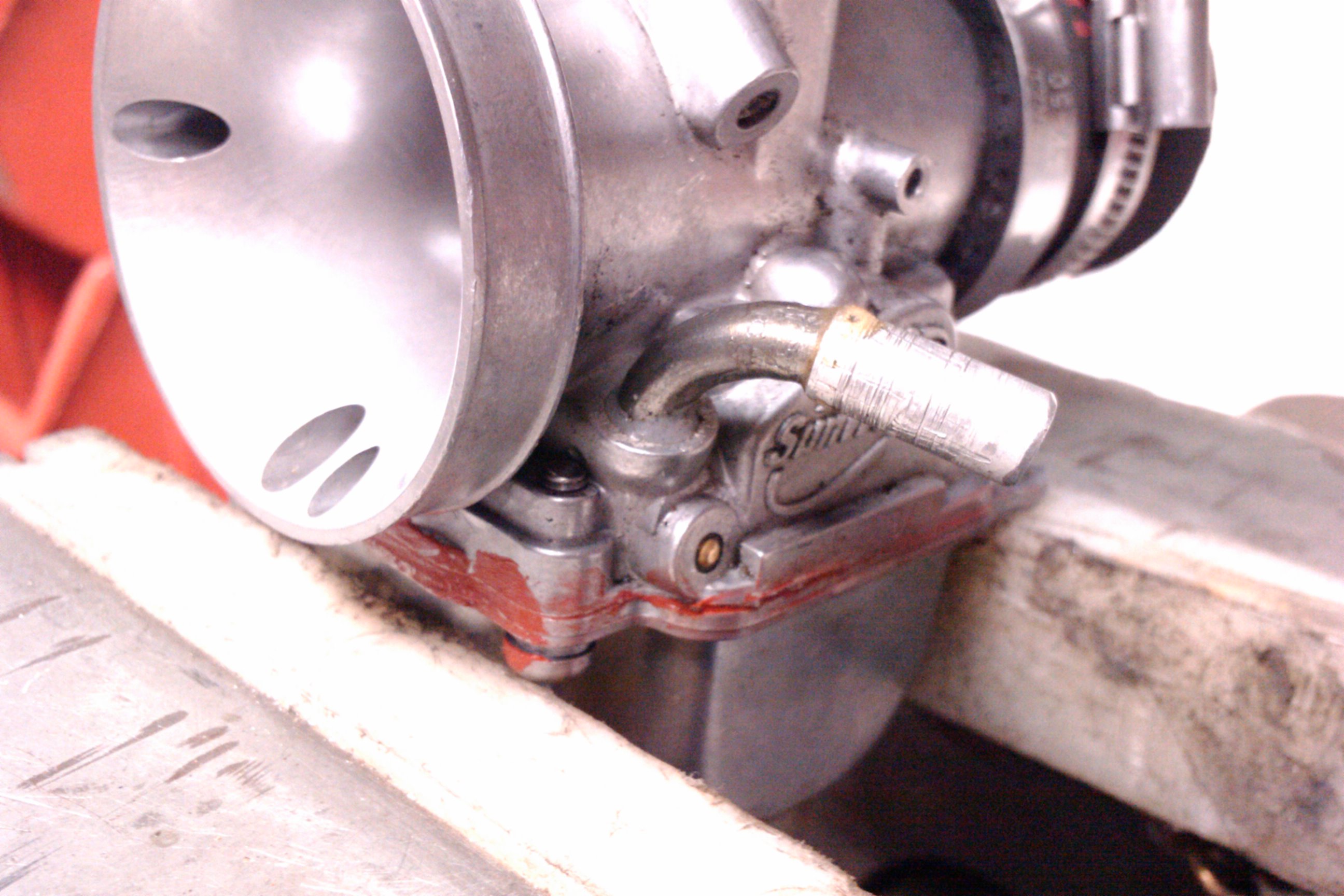

Durch die schräglage und auch bei kurven, kommt wohl benzin an den Übergang des Schraubverschlusses.
man sieht deutlich, das es nur zu einer seite herauskommt.
eben die seite die weiter unten ist. (besonders in kurven.)
Das schmiert alles mit benzin\öl\dreck voll.
Werde wohl eine eigene Dichtung oder eine andere unterseite kaufen müssen.

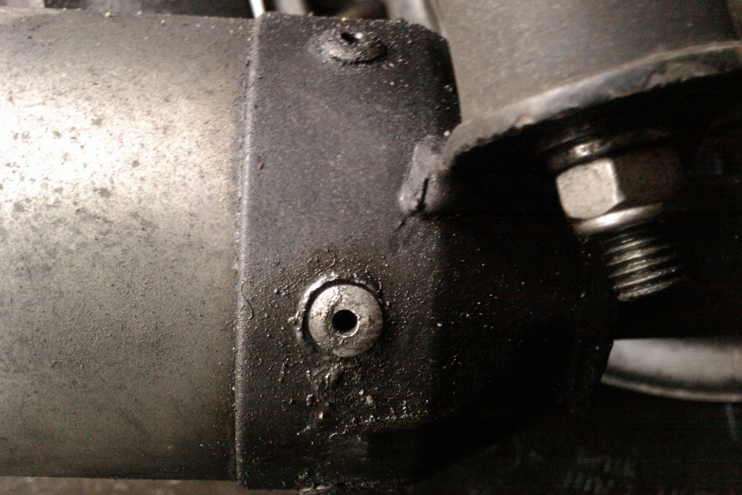

so hier der bis zum Auspuff laufende Siff
post-27733-057149800 1288286343_thumb.jp
und hier die schräglage des Gasers:
post-27733-050270000 1288286285_thumb.jp
Öhm die Stelle wo es rauskommt habe ich natürlich längst sauber gemacht.
da sieht man jetzt nichts mehr.
Meine Güte:
Es gibt doch nur einen Schraubverschluss eben den von der Wanne.
Jetzt ist der schief, und läuft per default über den Bereich der Dichtung.
und Schwupps läuft es dort auch raus...

würd gerade den koso mit der abgebildeten schräglage eh nicht fahren.
die schwimmerkammer ist winzig und die füllmenge der kammer kann ja jetzt nur noch zu einem teil genutzt werden.
fahr mal nicht so lange mit voll geöffnetem gashan, ich glaub das würde sich böse rächen :thumbsdown:
Kommt hinzu, daß sich gerade bei derartiger Schräglage das Blech-U der Nachbau-PWKs, an dem die Schwimmerkörper dran sind, gern an dem Mittelteil des Vergaserkörkers aufhängt, somit das Schwimmernadelventil nicht schließt und der Gaser überläuft. :thumbsdown:

In die PX hab ich längst reingebohrt wie man im Bild schön erkennen kann.
da kommt ganz artig auf direktem Weg der Benzinschlauch raus.

Ich versuchs jetzt nochmal ganz deutlich klar zu machen:
Der Vergaser verfügt über eine Wanne.Die Schwimmerkammer.
Diese wird mit 2 Schrauben von unten an den Vergaser drangeschraubt.
Damit das Dicht ist, gibt es entlang der Dichtfläche eine gummidichtung.
Diese sorgt aber wie es aussieht nur für spritzwasserschutz. (spritzbenzin)
Man ging offensichtlich davon aus, dass das Benzin in der Wanne unterhalb des Niveaus des Randes der Wanne bleibt.
Das is in der Praxis eh nie der Fall. Wenn man Gas gibt schwappt da drin ja sofort alles umher.
Nun habe ich den Gaser aber so schief eingebaut, dass der Benzinstand per default über dem Rand der Wanne steht.
Also gehen die Anforderungen an die Dichtung in die Höhe.

Es gab hier nun die Bedenken, das der Gaser in diesem Winkel nicht funktioniert und zur Gefahr für den Kolben wird, wegen Kammerleersaugen und Co. Das kann ich widerlegen, Kammerleersaugen gibt es nur bei Vergaser die falsch konstruiert wurden.
so auch mein Vergaser. Nach etwa 10 Bohrungen und dem Herausfräsen des Benzineinlasses der dann duch ein 8mm Rohr ersetzt wurde, habe ich einen Benzinzufluss der sich sehen lassen kann. Da wird nichts mehr leergesaugt!
WAs ich nun brauche ist eine Möglichkeit, eine Wasserdichte bzw. benzindichte Dichtung für diese Wanne zu bauen,
da die mitgelieferten diesen Dienst offensichtlich nicht antreten können.
ich mach das jetzt so wie ich das von Anfang an geplant hatte.
den Dichtbereich mit benzinfester Dichtmasse beschmieren.
so wie man es von den Motorhälften her kennt.

Hier gibt's jetzt nochmal ein schön scharfes Bild für alle.
Ob es geklappt hat schreib ich am Wochenende...
