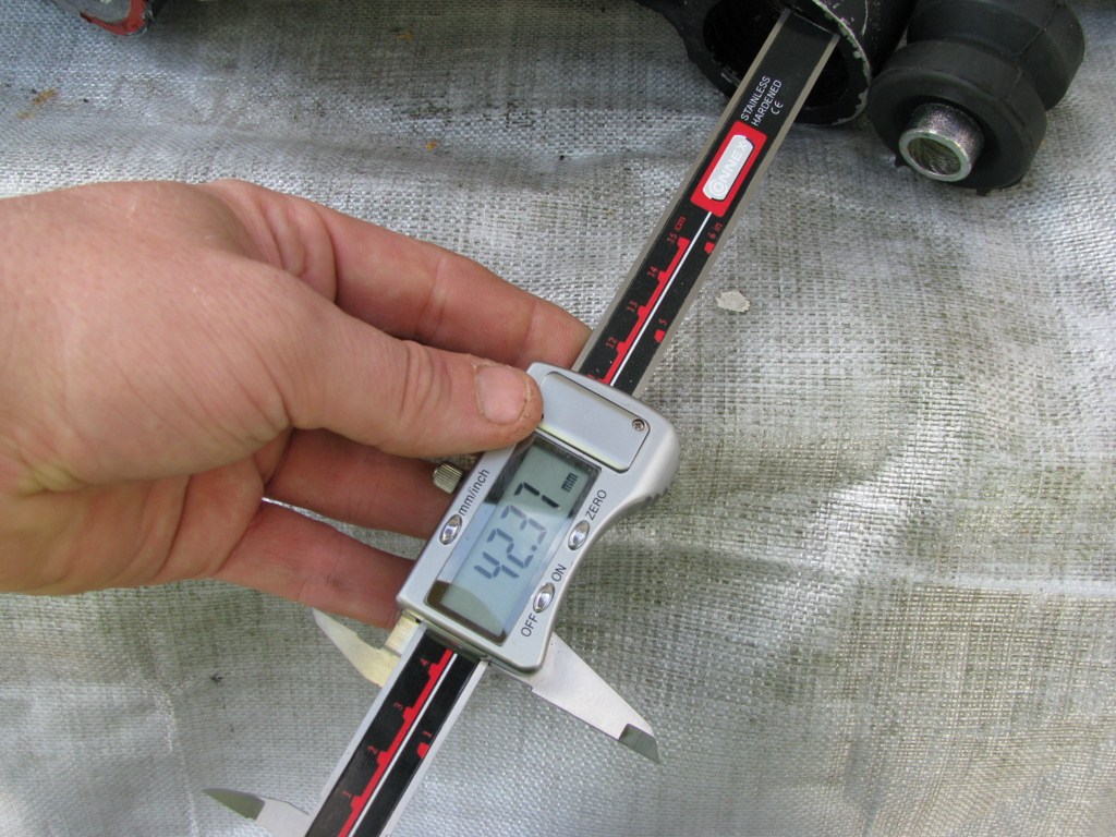

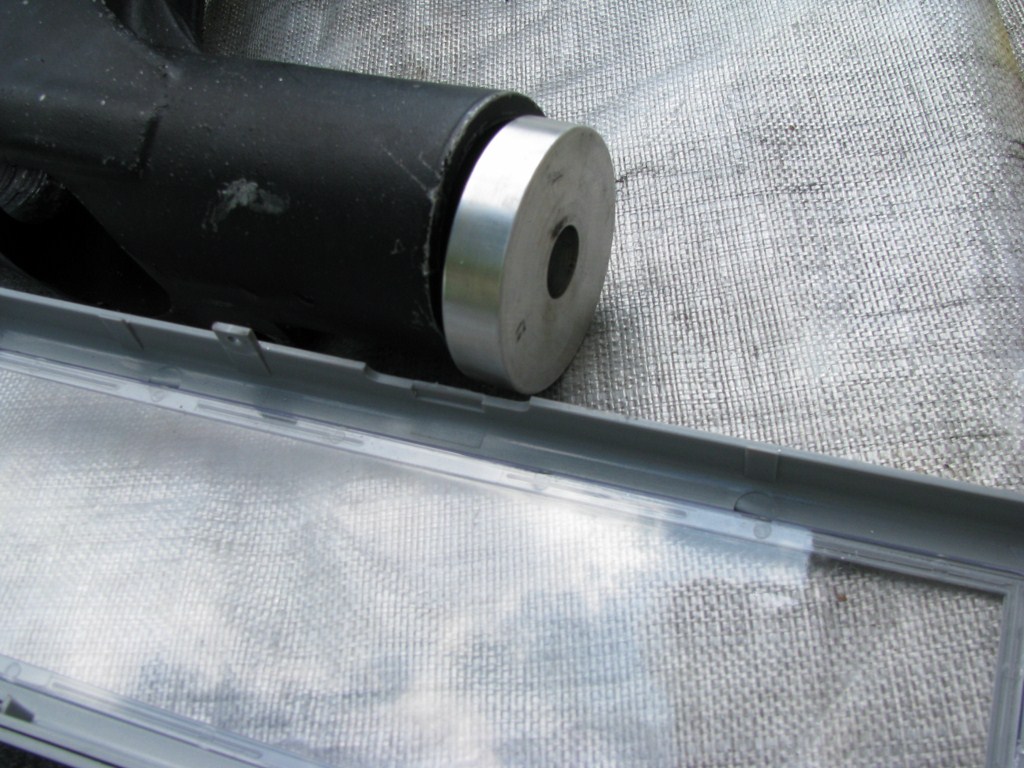

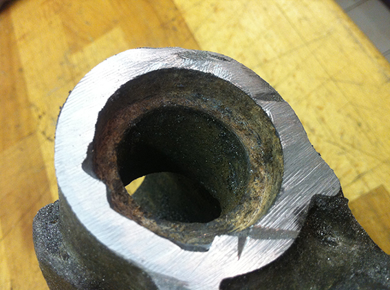

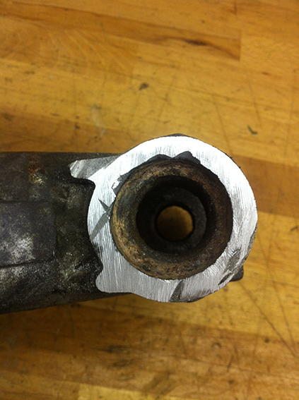

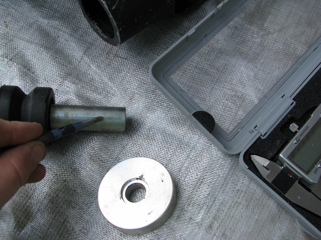

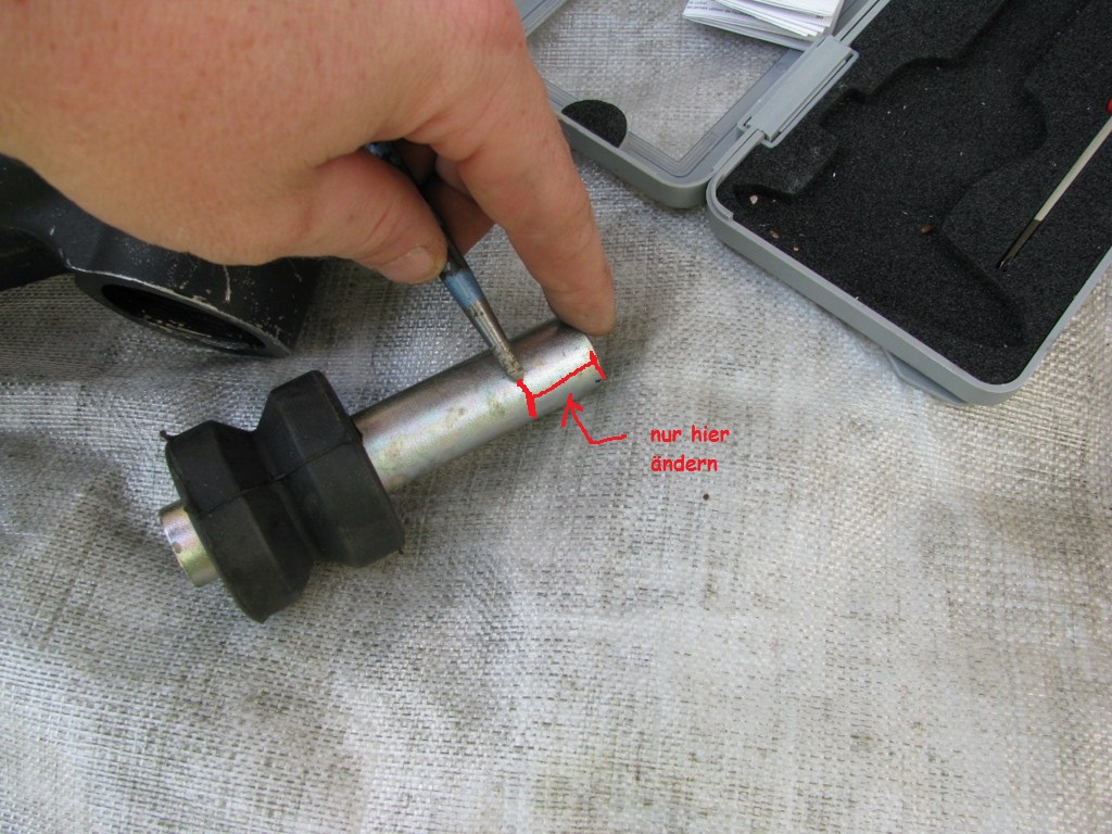

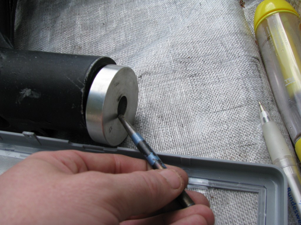

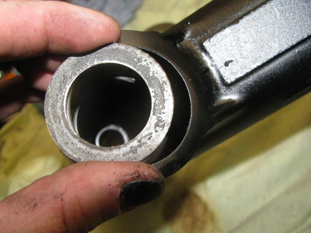

auf breitreifen umbauen

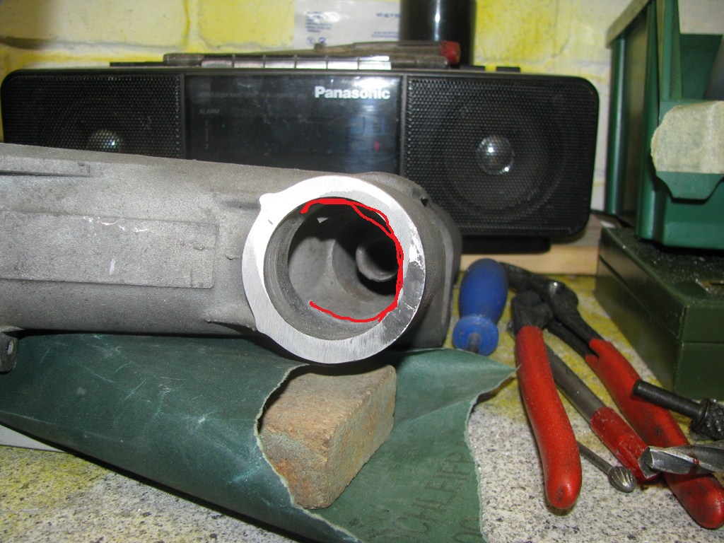

schwinge kürzen - in fahrrichtung rechte seite - ca. 1cm, aber nicht weniger

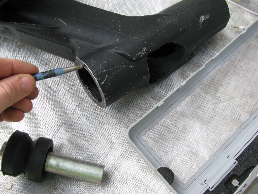

das gummi des silentblocks wird nicht gekürzt, geht zwar schnell, geht auch grds. ABER fahrverhalten leidet derbe, deshalb

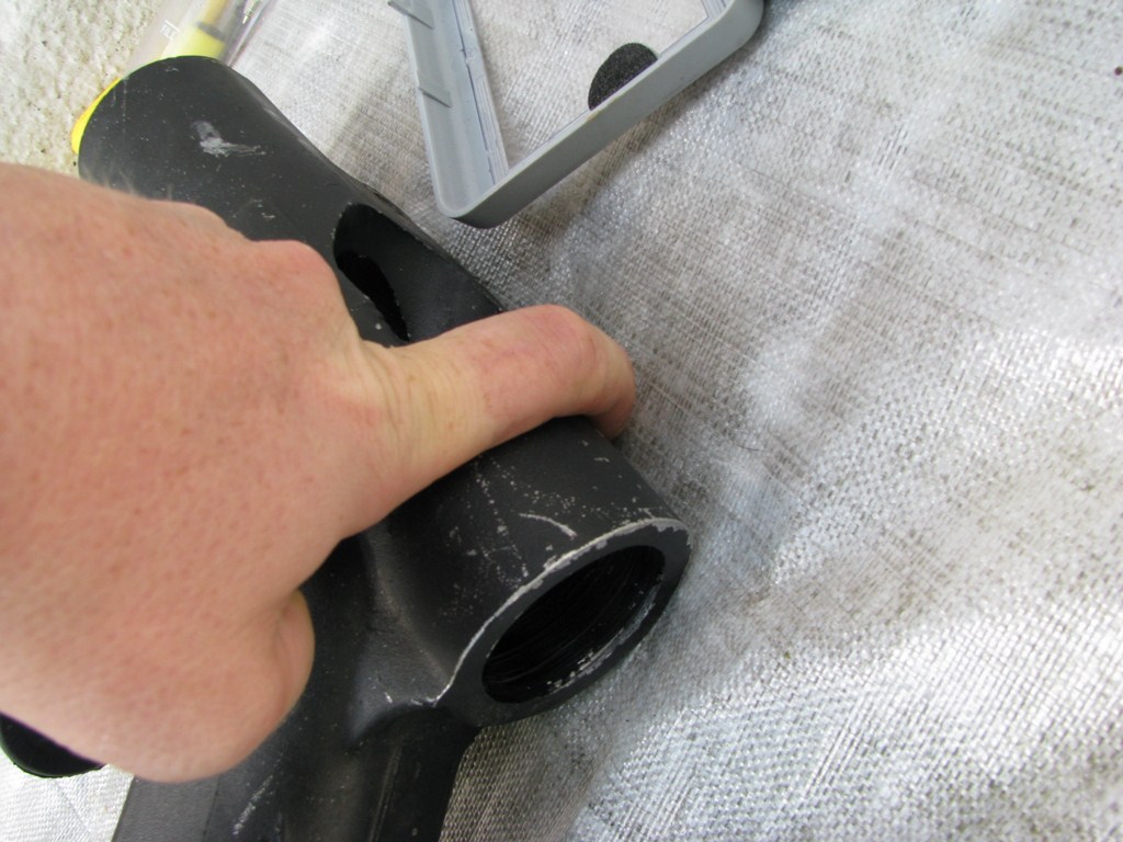

da wo mein zeigefinger um die schwinge sich sehr sexuell verbiegt ist innen drinne ne wulst, die mit dremel etc. einen cm weiter nach innen muss. von der wulst bleibt zwar nicht viel übrig, aber das reicht. dauert je nach werkzeug schon 20 minuten. ( siehe auch bild eins, wo rot angemalt )
immer wieder mit diesem scheibchen prüfen ( und dass sollte auch anschließend verbaut werden ! )

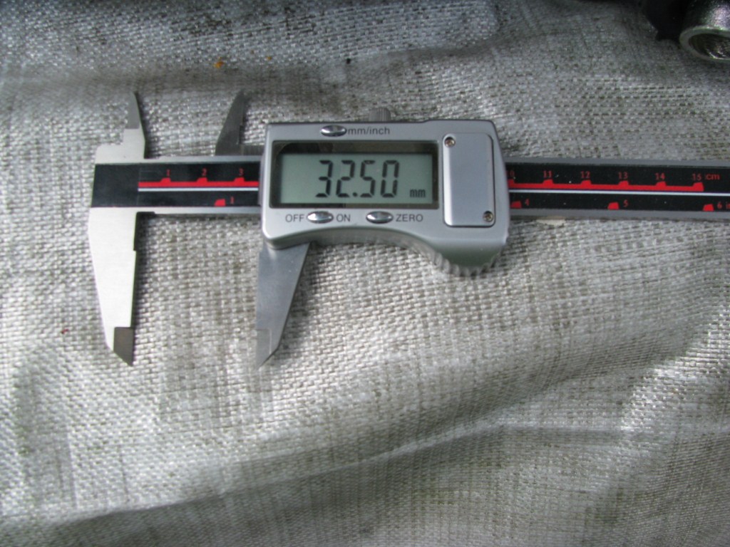

um dann ca. auf die masse zu kommen

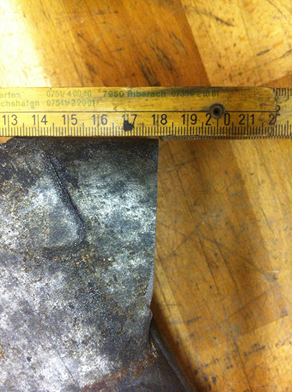

aussenkante traaverse bis zur wulst original
fräsen bis ca. dieser wert erreicht wird
so habe ich gemessen

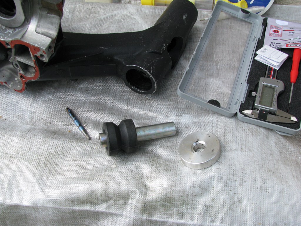

dann kommt diese scheibe rein
dann den silentblock bis ca hier an der stelle kürzen
reindrücken - ca so weit, d.h. da metallröhrchen schaut schon etwas raus
auf die andere seite kommt dann das distanzstück auf den unbearbeiteten block
mein tip: hier noch von aussen eine ca. 2 mm dicke unterlegscheibe, damit die große distanzscheibe nicht komplett am chassie reibt.
dat wars
beim rückbau einfach die distanzscheibe wieder auf die andere bearbeitete seite setzen, ggf. 2mm unterlegscheibe und dat wars, mehr nicht.
ich hoffe ich hab nix vergessen - wenn nicht fragen und verbessern

also mal kurz die schwinge abflexen und dann den breitreifen draufziehen ist eigentlich keine gute idee, würde ich wirklich nur dann machen, wenn ich weiß, dass die kiste eh innerhalb der nächsten wochen auseinander genommen wird. das fahrgefühl bei hohen geschwindigkeiten und flottes durchfahren von kurven ist m.e. nach einer solchen hauruckaktion einfach nur :crybaby:

Ich hole das aus gegebenem Anlass mal hoch:
beate sagt noch:
also mal kurz die schwinge abflexen und dann den breitreifen draufziehen ist eigentlich keine gute idee, würde ich wirklich nur dann machen, wenn ich weiß, dass die kiste eh innerhalb der nächsten wochen auseinander genommen wird. das fahrgefühl bei hohen geschwindigkeiten und flottes durchfahren von kurven ist m.e. nach einer solchen hauruckaktion einfach nur :shit:

Super Anleitung.
Dazu vielleicht nur: Die Unterlagscheibe kann man sich eigentlich sparen, denke ich. Der Motor dreht ja nicht mit dem Metallröhrchen in den Silentgummis um die Traversenschraube sondern tordiert die Gummis für die Drehbewegung, wenn das verständlich ist.
danke für die blumen
ehrlich gesagt, weiß ich gar nicht mehr, warum ich das mit der unterlegscheibe geschrieben hatte - ich glaube ich hatte damals eine scheibe zwischen chassie und dem alublock gepackt, damit der nicht komplett am rahmen reibt.
der gekürzte silentblock ist ja der grund dafür das sich die breitreifen so bescheiden fahren, wenn mach es ordentlich und versetz innen den anschlag und lass das gummi so wie es ist.

Meine Traverse hat noch 18 cm, fehlen im ganzen also 2 cm.
Wie man sieht besteht auch hier die Möglichkeit, den "Anschlag" für den Gummi tiefer zu fräsen.
Auf der einen Seite sind es nur ca. 2 cm "Fleisch", auf der anderen Seite deutlich mehr, sollte also gehen.
Sorgen macht mir eher die Frage, wie man das mit dem Dremel o.ä. von aussen so gefräst bekommt,
dass am Ende auch eine ordentlicher Anschlag/Kante vorhanden ist und nicht ein nach Innen enger werdender Trichter.
Grundsätzlich wäre das in Verbindung mit einem 2 cm Adapterstück aussen (wer kann sowas drehen?) aber sicher eine saubere Lösung
es gibt sicherlich auch eine passende bohrkrone - ich habs einfach mit dem dremel gemacht ( 200´er gehäuse ) -  das ist natürlich keine 5 minutenaktion, sondern dauert sicher schon eine halbe stunde.
