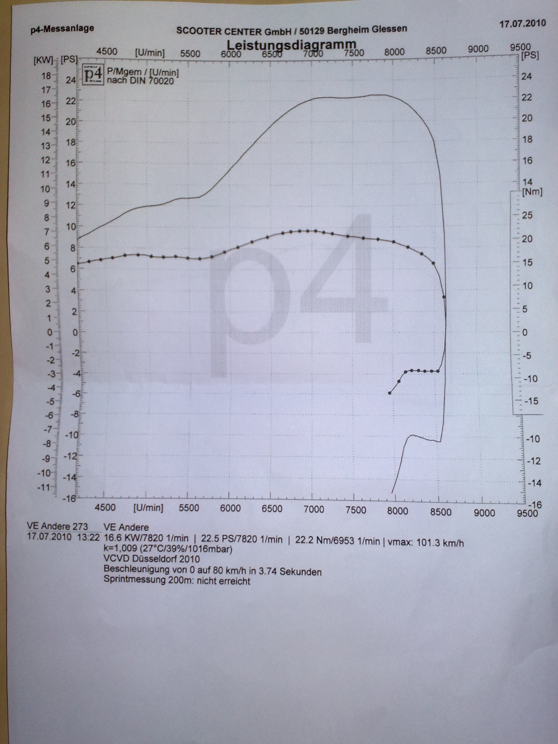

Hier mal meine.
Nur mit 60er Lippenwelle und 35er Keihin. Auslaß 66%, Einlaß vergrößert.
Und mit Scorpion = JL LH/SIP usw.
